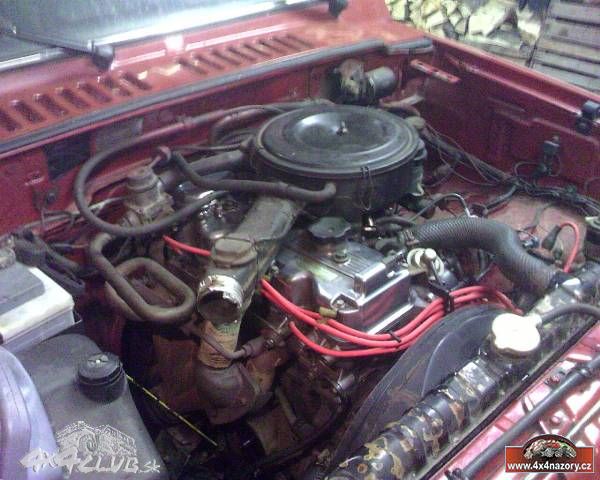

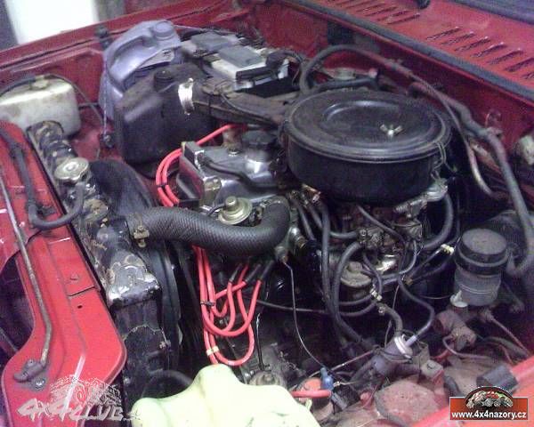

Jasan, ako Ti pokračuje oprava?
Ja už mám od včera motor hotový :wink:

:smt035 22:00 start opatrne vypocuvanie vsetkych sprievodnych zvukov ,zhodnotene mala testovacia jazda treba doladit volnobeh a "sytic" .Ide to teraz ovela lepsie zmenil som nastavenie vstreku o 6 stupnov spat lebo vyrobca pisal 12 ale iba pre nemecko a eu a juznu afriku inde ten isty motor nastavovali z vyroby na6 stupnov 12 davali asi len koli emisiam inak egr ventil som tiez zaslepil. :smt162

a ked to malo tich 12 stupnov nebol ten motor taky ostrejsi,hlucnejsi
