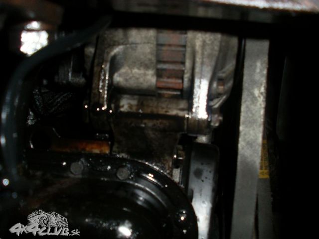

No mysto je celkem podobne, ale rekl by jsem ze mi ten olej de spise ze predu nez zezadu za alternatorem.cele jsem to utrel a zjistil jsem ze se mi objevuje olej jako po spodku altiku ze smeru nad nim ale ze predu. A jiste je ze to jde jen ze zajizdy. Ja to zkusim nafotit az se dostanu ven dneska.

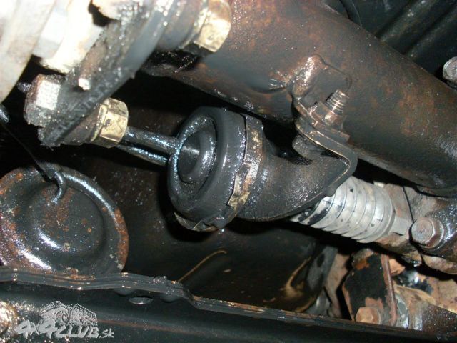

Jeste jeden dotaz, cidlo teploty oleje ma byt umistnene zespodu na vane v jeji zadni casti? Mam uvnitr takovy origo panel od M a je na nem merka napeti, teplota oleje a tlak turba a teplota oleje nechodi, a kdyz jsem byl pod autem tak je tam nejake cidlo na tom miste co jsem psal ale je urazene. Pri jeho vymene se musi vypustit olej? A nenasel jsem vypustny sroub oleje.

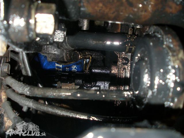

pravdepodobne to bude mazanie vyvevy ktora je zozadu alternatora to co chcije a ten konektor na boku vane je merac hladiny oleja podla tvojho opisu.

zo zadu na alternatore mas vakovu pumpu ktora je mazana olejom z motora ja som mal puknutu hadicku z vonkajšej strane preto mi to čapalo ku kolesu ale ta hadicka opotrebovanim moze puknut kdekolvek su dve jedna ide od motora do vakovej pumpy a druha z pumpy naspet do motora skontroluj ich obydve.... mne tiez capalo iba za chodu motora lebo vtedy to tahalo olej......

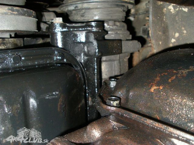

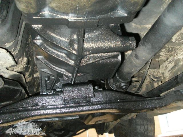

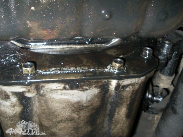

Nafotil jsem nejake fotky ilustrativne. Bohuzel nemam moznost auto zvednout. Pokud by to byla ta hadicka je to drahy?
[img][img]http://www.4x4club.sk/pictures/files/siqxzrzdzqu5j7l1oegk_thumb.jpg[/img][/img]Obrázok

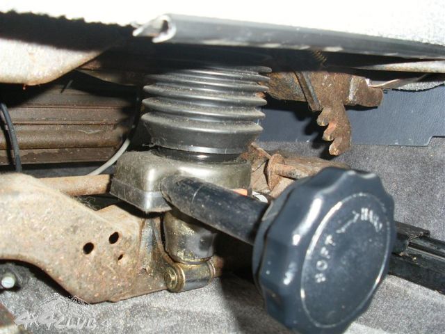

A tady je dodatecne odpruzena sedacka pro zajimavost :D

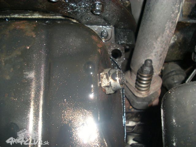

P.S ---- Nemel by tady byt vypustni sroub?

to cidlo je tam pravdepodobne namiesto vypustacej zatky ale asi koli tomu panelu kde ti to ma ukazovat teplotu oleja ale kedze ti to neukazuje je to pravdepodobne koli tomu ze tam ten konektor s kablami chyba.

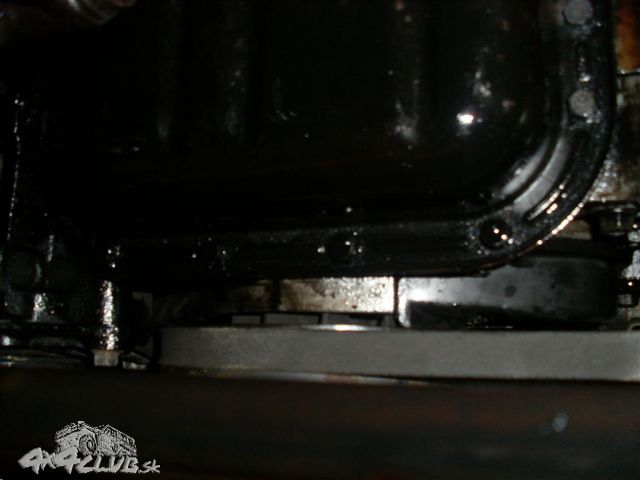

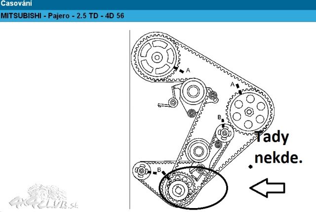

No tak jsem se nasral a zkusil jsem se na to podivat znova bliz. A zjistil jsem ze to tece v prostoru rozvodoveho remene nekde kolem uplne spodni hridele. Je to mozne? da se to opravit? Je to narocne?

asi budete zodrate alebo seknute gufero na kluke pod hlavnou remenicou
Ned, 16.05.2010, 12:41
Ano je to gufero ja som ho menil lebo tiez prepustalo olet. Musis rozhadzat cele rozvody a stahnut kolecka aby si sa knemu dostal . Druhe gufero ma stalo okolo 3€ plus minus uz nepamatam presne .

asi urcite a da sa to spravit.
