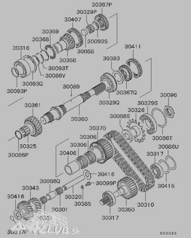

no som to kukal ale tie silenbloky ale vyzeraju byt dobre pravdepodobne to bude ta retaz v pridavnej prevodovke a teraz je otazka ci kupovat iba retaz a kolko stoji? alebo pozhanat nejkau pridavnu prevodovku a este jedna otazocka co sa moze stat ked mi ju roztrhne urobi mi to tam velku skodu?
Pon, 30.05.2011, 20:49
Príspevky: 604
Bydlisko: Polomka - okr. BR
Ked chceš novu reťaz tak to maš ako na motorke...treba ti sukolie.
Darmo daš novu reťaz na vyťahane kolesa....
A to bude palka nad 1000e
Dalej som o roztrhnutej retazi na pajere nepočul, ale jazdil som pajero na ktorom ked som iba prudšie pridal plyn na 4x4 tak rapkalo a riadne.
Ešte si možeš reťaz skratiť...
