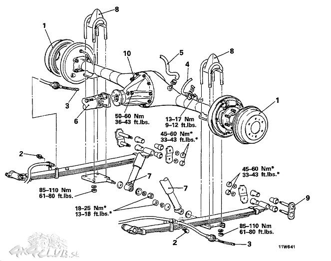

viem, ze sa tu popisalo o problemoch s uzavierkami vela, ale nenasiel som nic k zadnej uzavierke. Na mojom kratkom Pajere 2,8 TD pri pokuse uzavriet zadny diff iba "huci", kontrolka blika ale "nezapadne". Co moze byt pricinou? Tak ako na prednom treba skontrolovat cidlo, hadicku a cievky? Kde sa to nachadza? Je to moj prvy off a nemam s tym ziadne skusenosti

tak som presiel servisne manualy, na zadny diff ide iba jedna hadicka (poz. 5) - "breather hose" podla mojho prekladu "odvzdusnovacia hadicka". Nemam nahodou hladat v elektrickej scheme? Cital som, ze zadne uzavierky sa robia aj elektricke....

A čo máš za auto? Máš tam vôbec aj uzávieku difu?
Lebo na tom obrázku môže byť tak samosvor.

Tato naprava čo si sem dal bude asi ťažko z tvojho pajera nakolko 2,8-čky TD už mali zadok na stunach a nie na perach.
