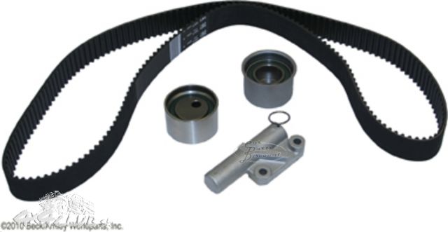

Vie niekto poradiť, čo všetko obsahuje kompletná sada rozvodov na motor 3,5V6 SOHC, ročník 1997?
Je to ten novší typ motora, s jedným hriadeľom v hlave valcov.

Sada obsahuje to co tam ten ktory dodavatel da, na niektore auta sa to moze lisit.
Cisto na rozvody potrebujes len remen, dve kladky a vodnu pumpu, rovnako ako ostatne 6g74.
Potom uz je len na tebe ci vymenis rovno gufera na kluke a vackach, tesnenia pod deklami, nebodaj precistenie sitka na olejovom cerpadle

Mal by tam ísť 1ks remeň,2ks kladky a 1 šponovák

Ďakujem chlapi, veľká pomoc.
Trošku ma zarazila tá vodná pumpa...mení sa aj tá pri výmene rozvodov?
Jedná sa o pravidelnú výmenu, na motore mám cez 230 000 km, tak sa pomaly chystám na nákup.
Ide mi o to, čo všetko mám objednať, aby mi nič nechýbalo.

Takže by malo stačiť toto?
Alebo ako je to teda s tou vodnou pumpou?
