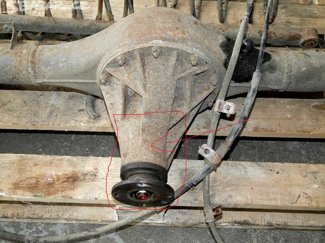

ahojte mam pajero 2 2.5td r.v 1996 potrebujem poradit ake ide ide lozisko do zadnej napravy na kardan.

..podla všetkeho tam pojdu 2 ložiska ,kuželikove...skus niekde pohladat v nejakom katalogu aspon katalogove čislo a potom budem mudrejši :smt151
edit: už som to našiel ,to prve ložisko by malo byt 88043/10 cena cca 15 eur vyrobca KOYO ,ak by si mal zaujem ;-)
čerpal som z tohto tu:
http://www.megazip.ru/zapchasti-dlya-av ... -189276626
čislo 34012

DIK a to druhe lozisko nevies ake je?
Ned, 14.02.2016, 19:45
To druhe ma čislo 89249/10 :) ..len ver tomu,že určite to nekupiš len tak v hocijakej "mototechne" :smt018

A lozisko 34013 je tam dva krat. Preco?
Ned, 14.02.2016, 20:32
...tak teraz neviem prečo su tam dva 34013 ,asi jedine tym,že su tam asi dve možnosti,ktore boli v aute použite a dozvieš sa ,až ked to vyberieš,že čo tam je :)
čislo MB837844 je označenie ložiska ET-CR 0740
