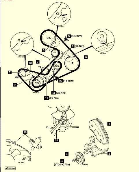

Tady to máš.
Štv, 10.07.2008, 20:49
Registrovaný: Pia, 07.03.2008, 21:15
Príspevky: 32
Bydlisko: Oravska Poruba
niektore risky som tam nasiel,ale ten obrazok je dobry,vdaka :wink:
Pia, 11.07.2008, 16:01
Príspevky: 325
Bydlisko: Benešovsko CZ
Na hliníku pod plastem co kryje rozvodový kola je takový nálitek jako tička to je vlastně ryska, někdy bývá ulomená a je tam pouze náznak. Kola mívaj tečky, důlky. Mám koplet dokumentaci ale je to v němčině. Když jsem ho před mnoha lety mněl tak jsem si koupil venku dvě knihy. Tohle je z autodat zkopírovaný. Zdraví Honza.S

HONZA.S píše:
su tam vsetky,len nemozem dat na risku klukovku je asi v hornej uvrati,budem musiet asi vykrutit vstreky :?
