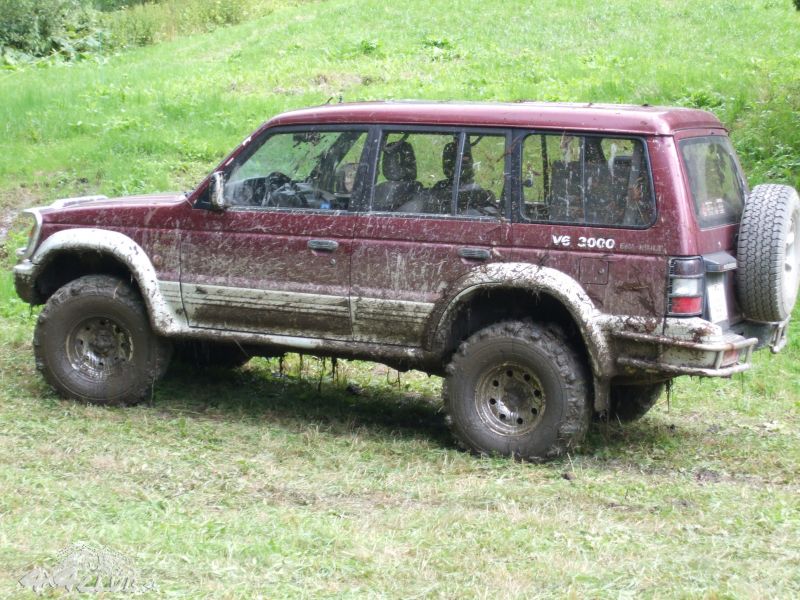

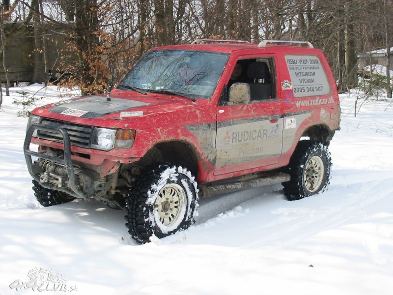

ja mam 33 funguju super a menšie ani za svet keď gumy tak balóny. kasna musela isť hore o 7cm a nešúcha to nikde tu sú dáke fotky ako to na 33 vyzerá http://www.support-agency.sk/foto/index.php?cat=8
