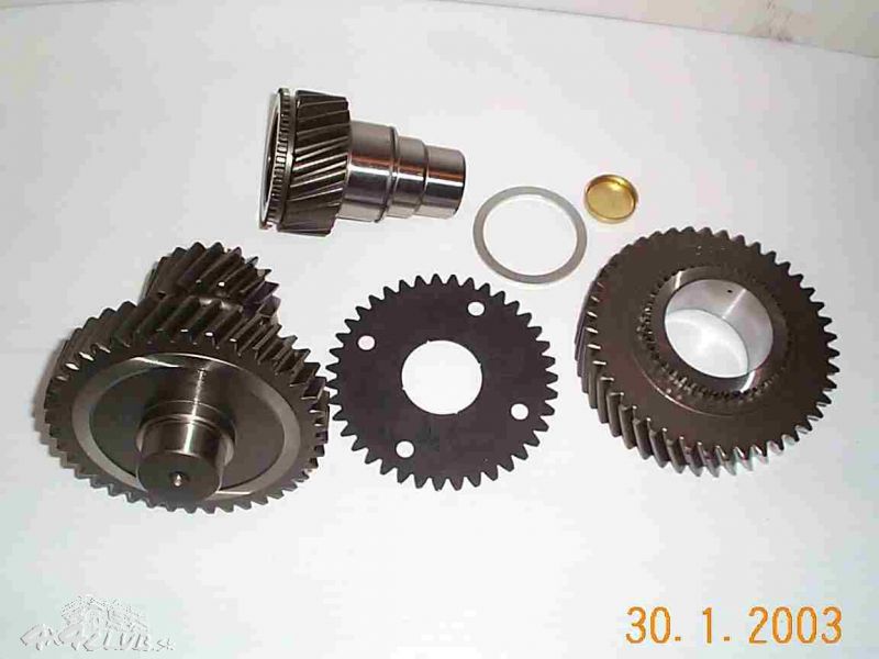

Existuju kolecka do pridavnej prevodovky y6o / y61 s pomermi 2.484:1; 2.86:1; 3.743:1; ktore pasuju bez dalsich uprav pridavnej prevodovky - takze technologicky to mozne je. Komplikacia je, ze su v Australii, za cca 25.ooo,- Sk, neratajuc postovne (moze byt 4.ooo,- Sk ?) ... co ovsem nie je zas tak priserna cena. Mozno by sa na slovensku aj sikovny a primerane vybaveny strojar nasiel, co by uvedene kolecka za mensie peniaze vyrobit dokazal, a siroku redukciechtivu verejnost velmo potesiu?

Ano, to je ono. Vyrobca je australia. Hmm, je tam niekde cena (na tej stranke kde si to nasiel? ja tomu nerozumiem :( )
Pointou ale je, ze sa to tam da napasovat, teda ze neni maly karter alebo tak podobne. Nevedel by to niekto u nas vyrabat? Este chvilu a zacnem to spidlat pilnikom doma :-D

Dá sa to vyrobiť aj u nás. Ja by som k tomu potreboval pôvodné súkolie, podľa ktorého navrhnem podľa priestorových možností súkolie nové, prípadne kit pomalého prevodu na opajcovanie. Keď urobím výkresy, výrobné možnosti sa nájdu.

Mam iba tento obrazok Obrázok
povodna velkost je 1152x864, mozem poslat na mail, ale neviem ci ti to nejak pomoze. Okrem toho, Australia vyraba tri prevodove pomery, neviem ktory je na obrazku.
Mne osobne by prisiel vhodny pomer tak 3:1 az 4:1; ale ja mam 4,2D a ten sa zrejme chova trochu inac, okrem toho mam ine diferaky ako 2,8T. Pri velkej patke je max. rychlost cca 100 km/h (pri rozumnych otackach); na redukovanej cca 50 km/h, pri prevode redukcie 2,02:1. Myslim ze by bohato stacila redukovana patka tak do 25 - 30 km/h...
Mimochodom, prevodovky pre RD28T a TD42 nie su identicke (vraj), rozdiely nezistene (prevodove pomery by mali byt tie iste). Pridavne prevodovky by mali byt rovnake.

Na malých kolesách sa nedajú spočítat zuby pre určenie prevodového pomeru. Mne by stačila stará rozbitá prídavná prevodovka kvôli zmeraniu osovej vzdialenosti a staré kolesá a hriadele. Ozubenie už môze byť navrhnuté podľa STN. Svoju rozoberať nebudem. Jedine, že by kľakla.
