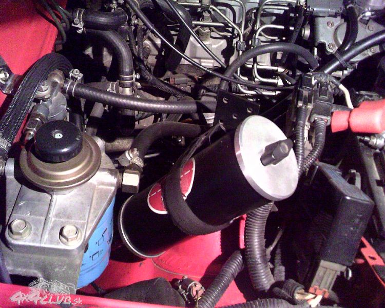

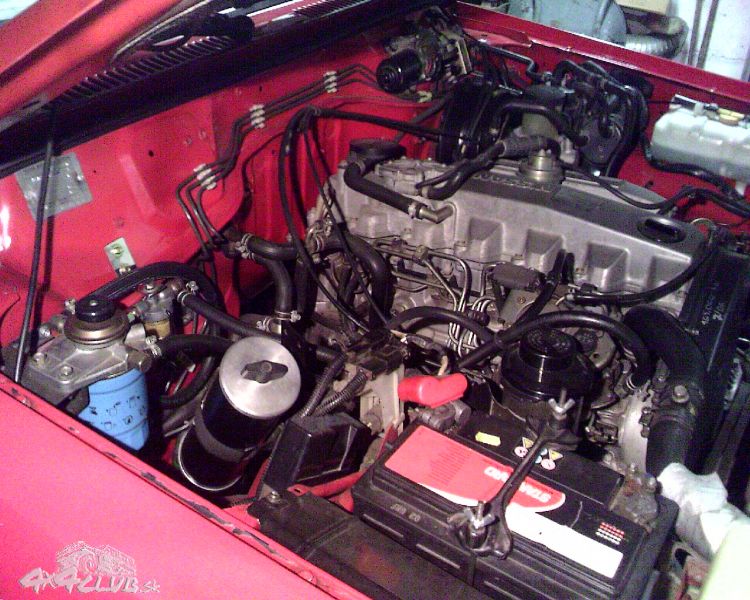

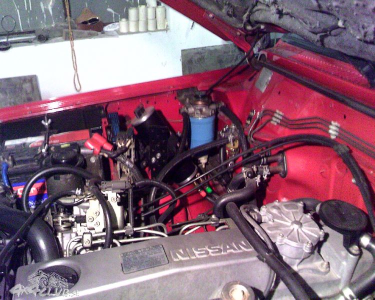

Tak narýchlo večerné foto, ako som slúbeu (mobidebilom :oops: )

ty brdo tam je miesta

to hadam ani neni hlitka :-D
taka krasne vypulirovana.
a ten bypas je skvele vymysleny

Ty kokso ,aky čisty motor :-D :-D to nie je nejak upravene a vyčistene vo fotoshope ? :lol: pekne to je :smt023

Chlopi dík, ale na motor sa vykašlite, špinavý je dosť :-D
Ta prídavná filtrácia, z vlastnej skúsenosti, škodiť mi neškodí 45tkm je dosť na skúšku, nie? A ak by len odstraňovala tie jemné čiastočky čo klasický filter nedá (kvoli prietoku) tak motoru len a len pomáha.
Inak, po návrate zo slovenska som mal práve interval a menil som patronu - rovnako ako vždy bol povrch potiahnutý tak 1mm tenkou vrstvou velmi jemného čierneho mazu (niečo ako vazelína). Luxus je, že vycvakneš rýchlospojky a ideš s tým na pong :-D

Karlito Ty určite ten motor používaš ako nedelné prestieranie na obed :-D
Celkom dobrá vychytávka, a kedže je to cez hadice prepojené človek by vedel do toho vložiť chladič oleja a zabije dve muchy jednou ranou, ale to by si musel asi nafuknuť motorový priestor už :-D

Andrej :smt023
s tým chladičom dobrá myšlienka. Spetný ventil by musel byť pod ním na prepade do vane, aby nevytiekol olej po odstavení a nezatápal vaňu. Kua! No, ale ja už jedon chladič oleja mám

No kua to je čo za motor že mu vadí ked sa zatopí olejčekom :-D
No mne by ešte bodol chladič oleja motoru ale už teraz mám pomaly 4 chladiče takže už nieje kam cpať dalšie :-D
Ono jedno mohli lepčejšie spraviť, tu redukciu mohli spraviť tak že z nej by šiel olej do filtrika jedného a spátky do druhého a šup do olejovej vane :wink: neviem či náhodou prídavný chladič pre VM motori to tak nemá :wink:
Karlito Ty určite máš najväčšiu spotrebu vody na umývanie auta v širokom okolí :-D

ja som videl, u konkurencnej firmy montaz bypasoveho filtrovania tak ze pod klasicky olejovy filter sa da nakruzok s 2ma pripojkami na hadicu a nemusi sa davat srob do vane ktory asi dost trci. skoda ze si ho Karlito neodfotil.
Ale na chladenie cez to by som radsej dal membranove cerpadielko

Tak dobre, večer zaľahnem :-D
Ale ten šrob trčí asi ako normálny :wink:
