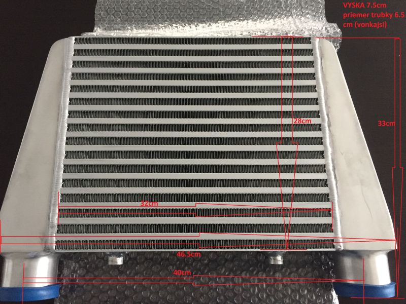

Zdravim, ozivim tuto temu. Vymienam na svojom Patrolovi takisto intercooler, s tym ze bude vacsi a chladeny ventilatorom. Pozeral som si australske sady, ale za tie peniaze...
Nasiel som panov z Polska, http://allegro.pl/nissan-patrol-interco ... 16156.html
Tito predavaju repasovane original intercoolery, ak niekomu tecie. Treba im poslat svoj tecuci a oni obratom poslu opraveny, ktory maju od predchadzajuceho klienta. Pripadne si clovek moze dat opravit aj ten svoj, da sa dohodnut. Na Slovensko neposielaju ale da sa zastavit osobne, nie je to az tak daleko.
Ja som sa rozhodol pre vacsi IC, kupoval som konkretne z Ebay od predajcu performance-parts-direct, univerzalny IC 330MM X 280MM X 76MM CORE, prisiel z Anglicka velmi rychlo, dokopy aj s postovnym, ktore bolo celkom drahe, to bolo nejakych 137 EUR.
Foto tuto:
ic1.jpg [ 107.08 KiB | Zobrazené 13967 krát ]

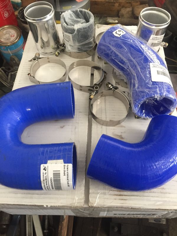

K tomu este nakupene hadice a ventilator od slovenskeho predajcu http://italpolracing.sk/, to vyslo na nejakych 144 EUR.
Foto:
hadice1.jpg [ 80.22 KiB | Zobrazené 13967 krát ]

Este treba TIG navarit drziaky na IC a spravit kablovy zvazok na napajanie, stale sa rozhodujem ci si spravim zapinanie cez teplotny senzor alebo na vypinac v kabine, budem si z IC tahat aj cidlo tlaku za turbom na budik do kabiny, tak rozmyslam nad tym ze by som potiahol rovno aj cidlo teploty vyfukovych plynov a teploty vystupneho vzduchu z IC a zapinat ventilator manualne podla teploty a potreby. Neviem ci to niekto ma tuto na fore spravene takto, ocenim kazdy nazor.

Mam motor po GO, skladat sa bude niekedy buduci tyzden, tak potom pridam aj nejake fotky ako to to vyzera poskladane a namontovane. Bude treba troska upravit nasavaci otvor zvrchu kapoty a prehadzujem smer vzduchu cez intercooler (predny natrubok z pohladu od chladica bude vstup vzduchu, zadny vystup, v serii je to naopak)
