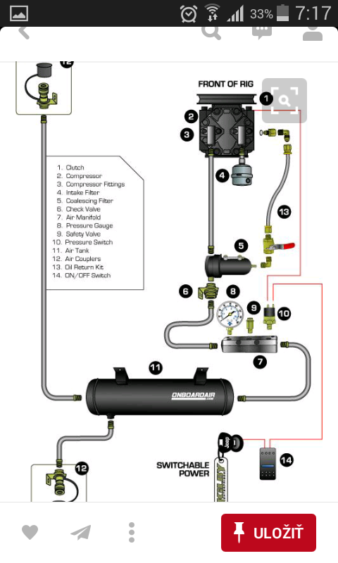

Tu je schema prerabky
Screenshot_2016-08-06-07-17-49.png [ 174.28 KiB | Zobrazené 4958 krát ]

Mne by stačilo nejaké jednoduché zapojenie na priamo. Nechcem nič dokupovať max. rychlospojku.

Karel1980 viewtopic.php?f=27&t=6051&start=45
preluskaj si totok tu,,
