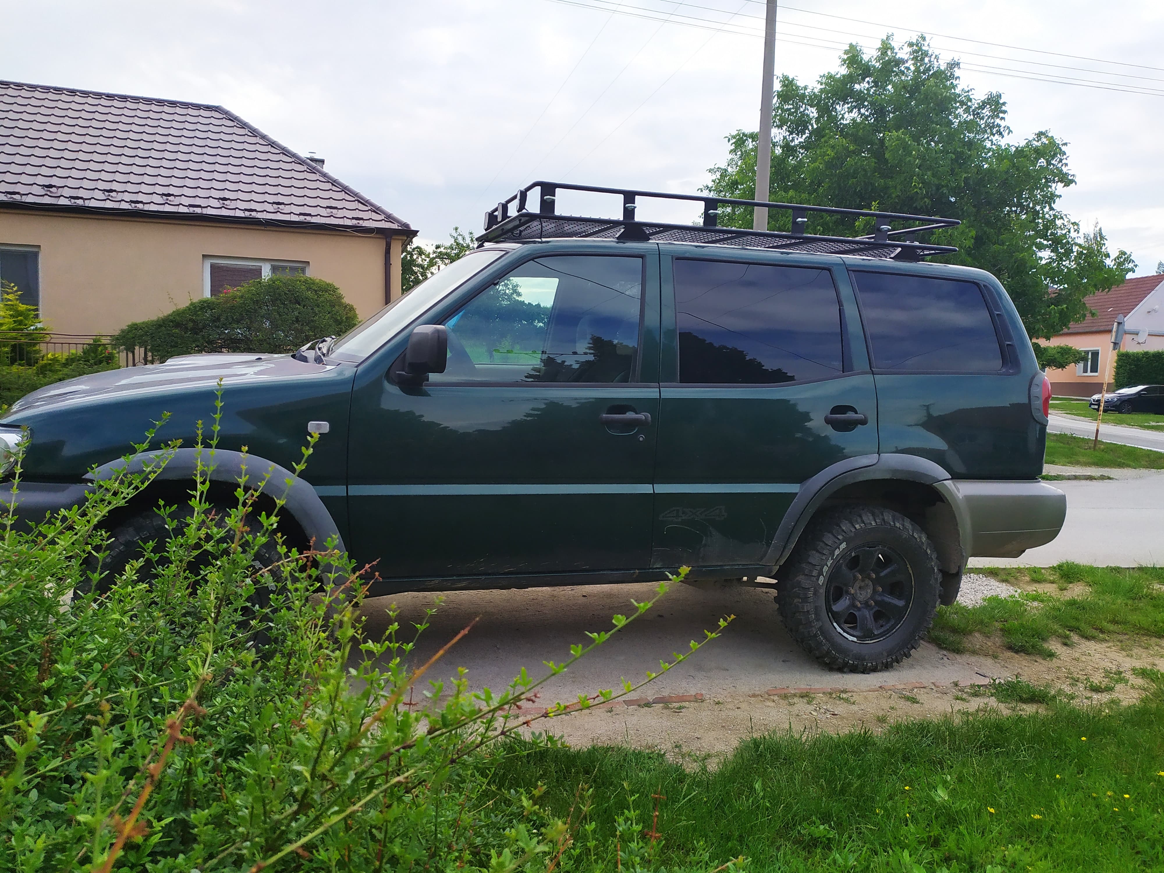

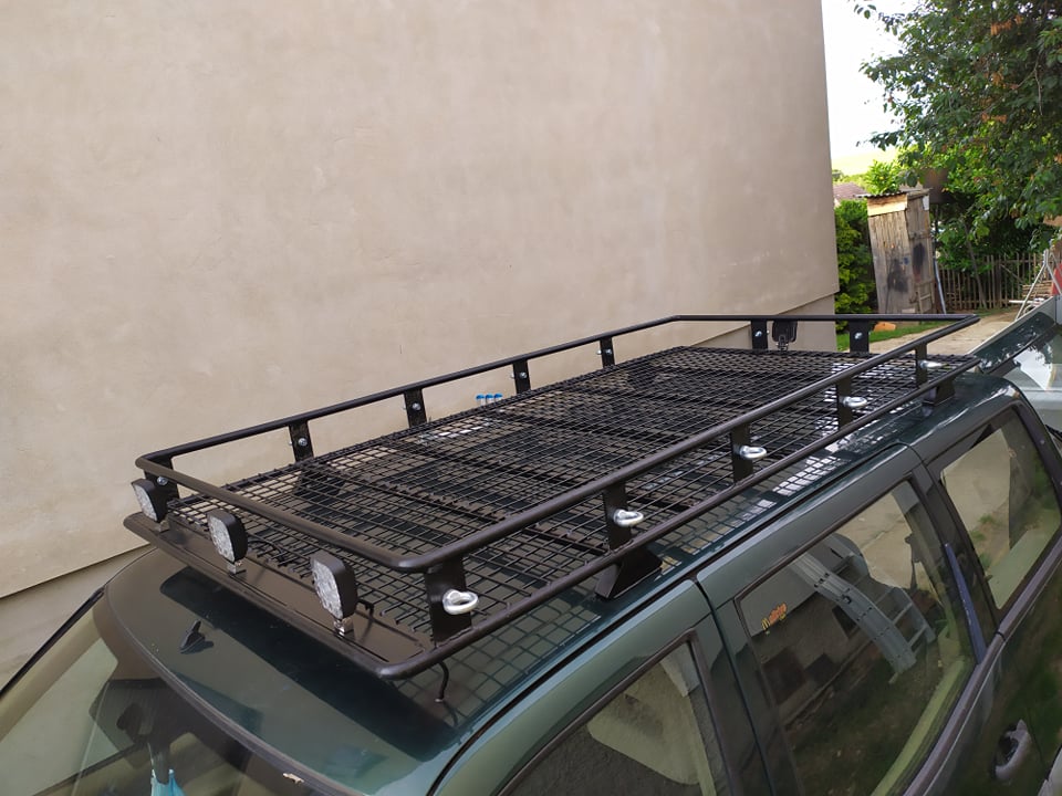

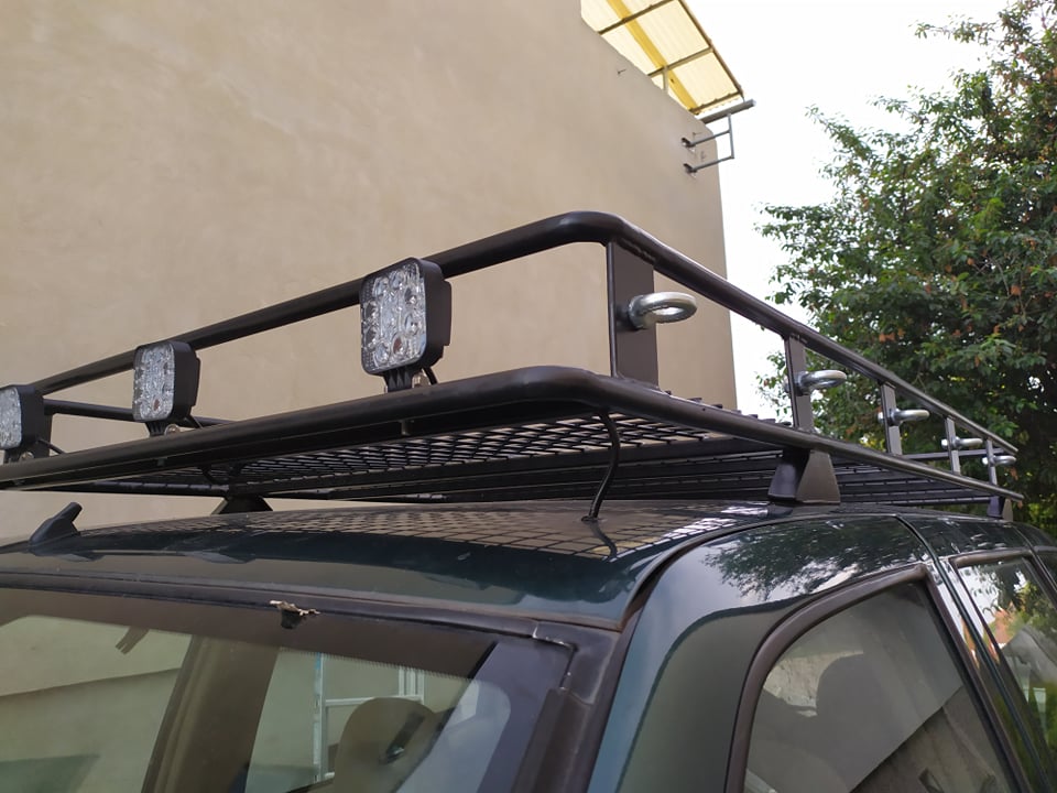

Tak som sa po dlhej dobe do toho pustil. Výroba vlastnoručná, prašková farba, stropnica dole, do strechy vyvrtane diery, ale miesto nitovacích matíc od spodu karosérie vložená pásovina a zošrobovane klasika šrob+matka. Na káble použité gumené prechodky, naviac podlepené lepidlom na autosklá. Nepretečie ani kvapka vody. Možno niekomu poslúži ako inšpirácia.
