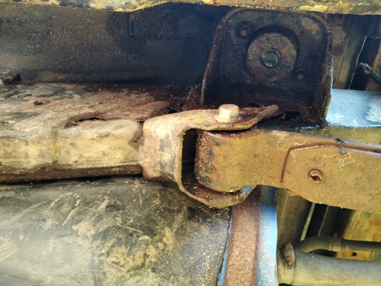

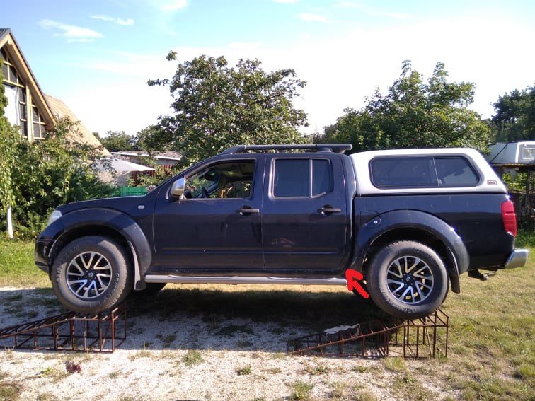

Dobrý deň prajem,
Ak by my vedel niekto poradiť ako máme vyvariť/opraviť rám na Nissan D40 Navara 2008 bez potreby zhadzovania karosérie, bol by som vďačný.
Opis:
- prehrdzavel nám rám v okolí kĺbu uchopenia listových pier na ľavej strane
- prístup je značne komplikovaný
- radi by sme to urobili bez potreby zhadzovania karosérie
- ďalšie fotky v linku https://mega.nz/folder/JCYCRCaa#fAGC09tFQO3RzeYtkY_2sQ
Za každé Vaše nápady ďakujem.

Všetko sa da keď sa chce... ale odporúčam zhodiť aspoň nákladničku a samozrejme nádrž. ...
Na našej D21 sa to podarilo týmto spôsobom ale treba ten rám aj riadne vyčistiť - ošetriť z vnútra a zapchať všetky prebytočné výrobné otvory

Látať to len tak je škoda času a peňazí, Zhoď korbu to je pár šroubov a konektor od svetiel, robota na 1/2 hoďky a sprav to poriadne. Už som pár Nissanikom, takto zachránil život.
