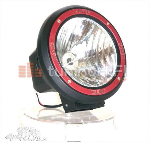

Páni odborníci, poraďte mi, aký je praktický rozdiel medzi analógovým a digitálnym meničom pre xenonové svetlá?

skorej asi myslíš digitálny alebo analógový ballast. Či?
analóg = výroba AC z DC je čisto analógová = cievky, kondíky, odpory...
výhody - asi jediná že sa nehreje tak veľmi
nevýhody
- výstupný signál je pomerne "zašumený"
- ak je blbej konštrukcie tak môže pískať alebo rušiť RF
- vadí mu kolísanie napätia = opticky "blikanie" výbojky
- pri "veľkom" kolísaní nedokáže odfiltrovať špice = výrazné skrátenie života výbojky
digitál = samotná výroba AC z DC je síce analógová ( cievky, kondíky, odpory...)ale za tým je DSP (digitálny signálový procesor), ktorý to pekne očistí, vyfiltruje, vyhladí...
hreje sa jak hovädo :-) (staršie modely kľudne +80°)
čínske "lacáky" majú snahu rušiť RF
inak odstraňuje skoro všetky neduhy analógu

Tunki, to sú externé prídavné svetlá, všetko je vovnútri, krytie IP66, takže zapojenie je úplne easy, vlastne len +/-.
Sú to také isté svetlá ako mám na Pajere (4"), lene tieto sú väčšie (9").
Rozdiel medzi analógom a digitálom je 10 Euro. Otázka je, či tie drahšie/digitálne sú lepšie alebo je to jedno.

digitalny balast-,,slim,, je lepsi-vybojka ma trochu dlhsiu zivotnost ako s analog balastom a pri startovani-zapalovani vybojky je aj mensi zapalovaci prud ako s analogovym balastom a ak mas dobry cinsky digitalny balast tak sa ani tak velmi nenahrieva ako starsie modely a treba pozriet ci na digitalnom balaste je napichovacka na napajanie osobitne alebo na balaste-lebo ak je osobitne tak je lepsi pristup k napichovacke ale ak je balast vo svetle-zabudovany tak niekedy je este tensi a inak tvarovany aj oproti tomu seriovemu tensiemu co sa predava v sadach a ak odide tak je problem ho nahradit-tie bezne tenke sa tam jednoducho nezmestia a aj tak sa skoro vsetky vyrabaju v cine :-D

JOE ešte raz. Je to kompaktné svetlo. Uzavreté.
Nepredpokladám nejaké veľké možnosti opráv, a keď, tak určite u špecialistu, lebo nepredpokladám, že sa tam vojde niečo iné ako pôvodná súčiastka.
Sú k dispozícii 2 typy:
4x4 HID 35W-7“BA
4x4 HID 35W-7“BD
s vysvetlením, že jeden má digitálny menič a druhý má analógový menič.
Potrebujem si vybrať.

ber tie s digitalnym balastom a ak mozem poradit tak zober 55watove-tie 35watove su v takych 9palcovych reflektoroch slabe-maly vykon na velku plochu

ak sa ti da urcite zober radsej 55w....odpurucam.
