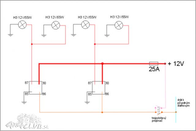

Tu som nakreslil malu schemu ako (podla mna) zapojiť rampu na samostatny vypinač,dal som len jedno rele ale možu byť aj 2 menšie na každy par svetiel jedno.Niesom v tom zbehly tak sa chcem opytať ako by som zapojil tie svetla ak chcem ich napojiť na dialkove,ale tak aby mi svietili spolu s dialkovými cez pačku,ale aby mi svietili aj samostatne cez vypinačik ked som niekde v terene a chcem si prisvietiť . čo mam v tej scheme zmeniť?? :D :D :shock:

Skús nájsť vypinač s troma polohami. A buď budeš napájať relátko od dialkových svetiel, alebo od iného zdroja. Tretia poloha je vypnuté.
Ale vrchné heligóny je zakázané používať v cestnej premávke, keďže sa jedná o pracovné svetlá.....
Štv, 21.01.2010, 11:50
šikózny páčkový vypínač s tromi polohami na dva nezávislé okruhy jest k mání v každých lepších rádioamatérskych potrebách. V Nitre aj viem, v ktorom šuplíčku ich majú. Len sú dosť mrňavé a naletovať na ne drátky je ukrutná mrdačka.

Štv, 21.01.2010, 12:43
oboje zle.
takto
Štv, 21.01.2010, 13:15

Martin4 dakujem toto je velmi cenna pomocka onedlho bude treba aj mne.... :wink:
Štv, 21.01.2010, 13:23
Príspevky: 508
Ahaaaa :D Joj velmi pekne dakujem,už som bol z toho pomotany :-D tak už viem ako nato,idem vyrabať rampu 8-)

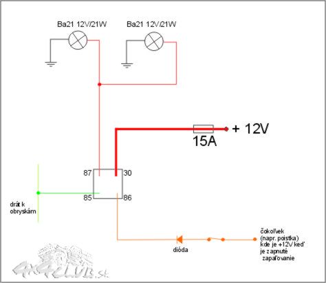

kým to mám otvorené
ZAPOJENIE DENNÝCH SVETIEL :
