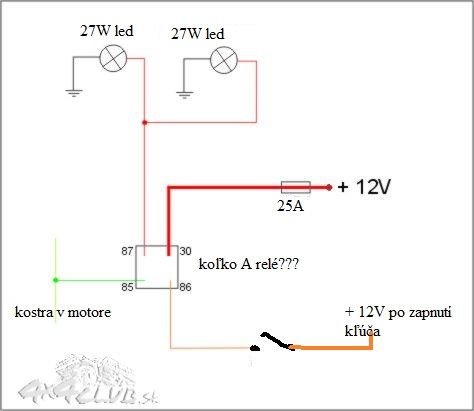

chcem sa spýtať na zapojenie prídavných LED svetiel 27W...trochu som upravil schému čo tu už bola...moje otázky sú...koľko ampérové relé mám kúpiť?...aký druh a hrúbku káblov...kam najlepšie zapojiť vypínač na + po zapnutí kľúča...kam všade mám dať a aké poistky...kade najlepšie pretlačiť káble od motora...kostru svetiel môžem dať aj na rám svetiel ktoré budú uchytené v predu na pajere na tom plechu pod mriežkou chladiča...nevyznám sa a potrebujem vedieť čo všetko mám kúpiť...zapojenie zvládnem aj sám dik..

Kup 30A rele, to je take najbeznejsie....
25A poistka je zbytocne moc, 10 uplne staci...umiestni ju co najblizsie k baterke
Prechodka je na pajere na stene medzi motorom a spolujazdcom. Su dve jedna vacsia a jedna mensia, od motora ich najdes jednoduchsie.
Kostru daj radsej priamo na kasnu alebo na bazerku, neviem v akom to mas stave - toto mas istejsie
Hrubka kablov, dovolim si citovat:

čiže keď budem mať obe svetla 54W dajme tomu že cca 55 tak môžem dať 1,5ku?...nestane sa nič ak dám hrubší?? a nemám dať ešte poistku na plusový k vypínaču??
Pajero II 2.5 gls
Str, 02.07.2014, 11:54
Príspevky: 302
Bydlisko: Strezenice-City
Ja mam 4 svetla, 220W a mam to zapojene cez 2 relatka. A kazde je napajane jednym kablom 1,5mm hrubym. Ten mam tahany od hlavnych poistiek. A nemam s tym ziadny problem. Ked das hrubsi kabel nic sa nestane.
