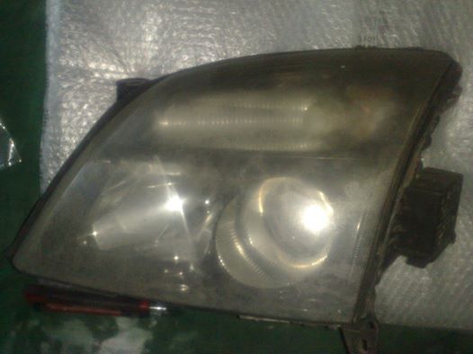

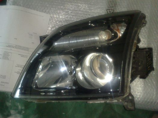

Kamoš renovuje svetla tak že najprv z oxidovanú vrstvu zbrúsi a potom to volajakým lakom prelakuje a sú ako nové.
1560463_591144144313131_1372702405_n.jpg [ 30.57 KiB | Zobrazené 4020 krát ]
1780899_591144140979798_1375953314_n.jpg [ 24.91 KiB | Zobrazené 4020 krát ]
