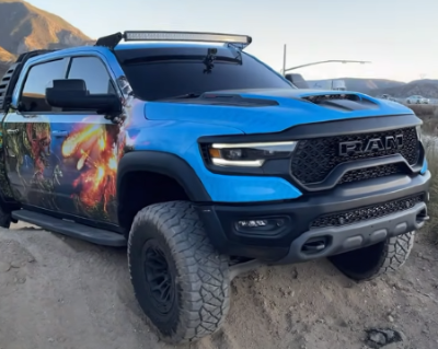

Pozdravujem páni,
Viete mi prosím poradiť ako je to momentálne s LED rampami na Slovensku ?
Trocha som sa pozabudol, že tu u nás žijeme v dopravnej inkvizícii a objednal som si LED rampu priamo z USA ...
Samozrejme až po rozbalení doma mi došlo, že nemá žiadnu CE ani ROHS certifikáciu.
Viem ju nejako dodatočne certifikovať, alebo použiť cerifikát z inej rampy od lokálneho predajcu ?
Lampu samu o sebe meniť za inú nechcem, je originál prispôsobená na moje auto, vrátane špeciálnych držiakov. Iná rampa by mi neriešila problém i keď sú lacné.
Vďaka vopred za akúkoľvek radu.

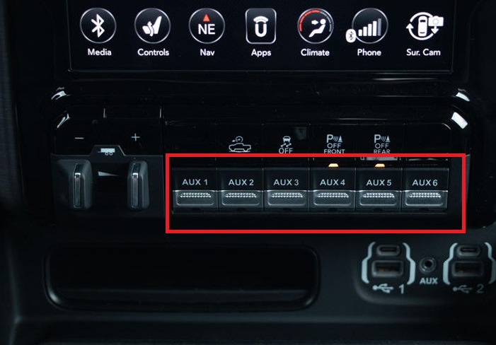

Ono v aute už predpripravu na samostatný vypínač mám od vyroby (6 kusov dokopy), takže tam som ju i planoval zapojiť. Dokonca má rampa v predu i odnimatelny plastovy kryt. Samozrejme že ju chcem len na offroad jazdy.
Ide mi ale hlavne o to, že ak ma naši príslušníci zastavia počas bežnej kontroly, alebo nebodaj ešte milší pán na STK sa v tom začne vŕtať, tak nemám absolútne žiaden certifikát k nej a myslím, že niekedy to bolo tak, že čo nemá CE cerifikát, to ani nesmie byť na aute namontované ( i keď sa to nepoužíva).
Alebo sa niečo zmenilo už v tomto smere ?

Musi ti ale ten vypinac pri zapnutej rampe svietit.Ja mam tak cuvacku halogen a vypinac mi svieti na zeleno.Uz 18 rokov.Na stk ani neskusa.Nie je to vybava auta a pracovnych svetiel mozes mat kolko chces.
Štv, 13.01.2022, 23:40
Ked ju das hore na strechu tak aj keby mala ta led rampa homologizaciu-certifikat tak ju mozes pouzivat len na svietenie mimo spevnenych ciest a musi byt napojena na osobitny vypinac s svetelnou kontrolkou. Ale ked chces mat poriadne pridavne dialkove s ,,certifikatom ,, a legalne tak kup momentalne najsilnejsie a teraz aj najdrahsie okruhle led dialkove svetla Lazer sentinel elit a 1par osobitne napojeny na cez relatko s vypinacom od dialkovych a mas vystarano a rongenujes + das k tomu aj tu rampu na strechu :-D .

Tie ovládacie tlačidlá majú zabudované ledky (nad tlačidlom 3 a 4 svietia na obrázku). Dajú sa dokonca nastaviť v systéme tak, že buď fungujú ako tlačidlo vypni/zapni, alebo funguju len pokial sa drzia zopnute, takze s tym by problem byt nemal. Rampa sa montuje nad predne sklo, zavadziať vo vyhlade určite nebude.
Takže pracovne svetla nemusia mať žiaden certifikat ? Určite ?

Táto Rampa má 480W, čo na Offroad bohate postačuje myslím. Nechcem len byť "pomilovaný" príslušníkmi, alebo na STK, pretože držiaky sa montujú skrz strechu a demontovať to by bola nočná mora :(

Presne tak,kludne cez ten vypinac namontuj a ako aj Joe pisal,cez relatko.Mne raz aj relatko zhorelo na pridavnych,som mal 4 ks a teraz podla predpisu 2.

Tie tlačidlá su napojené cez relátka už od výroby, niektoré 20A a niektoré 40A
Moja Rampa má 480W pri 12V to je rovných 40A, takže horieť by sme nemali ... ak to zapojím na správne relátko :lol:

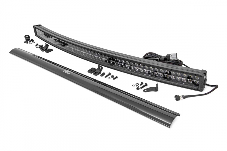

No ale ked to das na strechu tak musi idealne 20 cm od hornej casti okna smerom dozadu. Lebo ak blizsie tak sa ti svetlo bude odrazat od kapoty. A ci ma ta rampa 480w si zisti-zmeraj pri zapnutom stave kliestovym ampermetrom nastavenym na jednosmerny prud ak mas taky merak,ze ci je fakt taka vykonna . A ked to napajas na tie seriove vypinace tak su aj spriahnute s dialkovym alebo ich este treba na dialkove pripojit? To znamena,ze ked zapnes vypinas a potom zapnes dialkove svetla tak az vtedy sa zapne rampa. Lebo inak by si pri zapnuti dialkovych musel stale zapinat osobitne aj vypinac keby si chcel zapnut rampu. No a k autu. Mne neide o to kurevske zrychlenie ale je to pickup stvorkolka aj na klasicke cesty s normalnymi 35 gumami a zvysenym podvozkom co neponuka hocikto. Ale ta cena ? Keby rebel mal tu cestnu stvorkolku ako limited tak nespekulujem lebo je na 33 gumach seriovo :-D A k plynu . Mal som xy aut aj mam a ziadny problem a v dnesnej dobe jedina alternativa ako predlzit dojazd na silnych autach s 20litrovou spotrfbou a len 100litrovou nadrzou. A plyn motor z helcatu znasa dobre kedze v par cherokee to maju poliaci a cez 100000km najazd a no problem . Jednoducho Prins tie splynovace vie vyrabat :D Som sa dost naplatil za benzin tak treba aj nieco setrit a nebehat furt na benzinku :mrgreen: Ale s tym prihlasovanim si ma zaskocil. Som netusil,ze taky cirkus je okolo toho. No nic budem V Blave tak skocim do Hodonina sa opytat ,ze ako to maju poriesene teraz .

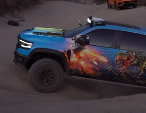

Je to "original" rampa na TRX, má to chalan čo má Youtube kanál a nemá s tým žiaden problém. 96x5W CREE LED ... nech nežeriem ak to nebude mať aspoň 400W reálne :D Snažil som sa to odfotiť z videa, ako by mala tá rampa vyzerať a svietiť, pozri obrázky.
V TRX máš od výroby 6ks. tlačidiel, každé s vlastným relé a kábelážou pripravenou pod kapotou presne na LED svetlá, naviják a pod. príslušenstvo. Zapínaš a vypínaš to ručne normálne, v systéme si ale vieš nastaviť - ak chceš, aby ti napr. ako denné svietenie fungovala práve tá rampa a automaticky ti to samo vymení pozíciu denného svietenia a pri štarte ti bude zopínať tú rampu namiesto originálnych svetiel (samozrejme nebudem meniť, len pre demonštráciu možností popisujem). To zrýchlenie proste patrí k tomu :roll: Ja som chcel pôvodne ten nový Rubicon so 6.4 V8, ale keď som videl interiér a cenovku, rozhodol som sa pre TRX. Mám totiž 3 autá v jednom ... športové auto, offroad a vnútri interiér luxusnej triedy. Tá cena je adekvátna "výbave" a dopytu ... práve som pozeral na Autooutlete ešte na fotky môjho, ktoré tam stále je, ale už o ca. 5 Tis. Euro drahšie ako v Decembri. Ja som členom i TRX fóra v USA a viem že zopár autám už odišli motory i pri výmene výfukového potrubia. V EU už odišli asi 3 motory po konverzii na plyn ... Ano Prins to s plynom vie, ale do klasickej 5.7, alebo 6.4. Do Kompresora to proste nie je stavané, tie motory sú citlivé na akékoľvek zmeny. Poliak ti vtlačí všetko a všade, väčšinou ale iba raz :lol: Tým by som neveril ani nos medzi očami. No ... skús sa pre tú srandu v Hodoníne opýtať, lebo čo viem, tak som bol prvý kto auto bral na SK od nich a nemali absolútne žiadnu potuchu čo a ako ... dohodnuté bolo celý čas, že auto bude na CZ papieroch keď poň prídem. Z 8 týždňov trvala homologizácia nakoniec 13 a aj to som tam musel sám pozvať a ukončiť to, lebo to naťahovali stále viac a viac. Vtlačili mi s malou dušičkou do ruky lístok s kontaktom na nejakého pána v RK, ktorý im prihlasuje autá ktoré predajú na SK, lebo vraj TRX nevedia prihlásiť v CZ a následne predať do SR :smt017 Čo ma ešte načtvalo, tak to že dávajú len 2 roky záruku ... kdežto originál v USA dáva RAM 3-5 rokov. Servis len u nich ... najbližšie Hodonín, aj keď sme sa bavili, že určite na menšie zákroky tam chodiť nebudem, skúsim sa dohodnúť s TODOS v RK, to kúsok odo mňa. Meniť olej každých 6000km do Hodonína sa mi určite nechce chodiť .
