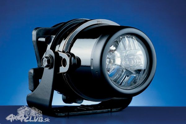

ahojte, neviete o aký typ svetiel sa jedná na obrázku (hore na nosiči :-) ) ? ďakujem.

No nekup to, za ty prachy!

však to je cena za 10 párov, v cene je aj komplet inštalačný materiál a holka na dve hodiny... :twisted:

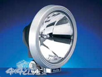

není to žádnej zázrak měl sem to a šlo to z baráku není nad pořádnou klasickou parabolu Obrázok

fyziku neoklameš.... čím väčia parabola, tým viac svetla. Aj konštruktéri už ustupujú od kedysi nadšene propagovaných projektorových svetiel. Skrátka sú na prd a ja nikdy ida po tme nezabudnem prekliať toho kreténa v Ingolstadte, ktorý do A6 prirobil projektory do hlavných svetiel :evil: :evil: :evil:
Tak takéto Helly mám na aute. Ale mám len asi 70 w žiarovky. Ale svietia mi mizerne. Predpokladám , že to môže byť aj hrúbkou + kábla.
Čo tam máte za žiarovky vy ?
Pia, 08.02.2008, 11:39
Všade predpisovo 55W a svietim výborne! :-D

Kapo... zmeraj volty na žiarovkách. Ak nemáš dobre dimenzovanú inštaláciu, budú ti 70 W svietiť ešte horšie ako 55 W. A keď sa ulakomíš na 100 W, bude to úplne na prd (ak rovno nechytíš plameňom)

Asi tie 55 tam mám aj ja, je to robené dávno a narýchlo :oops: / z toho čo bolo/.
Teraz práve robím elektriku a idem aj totoky prerábať.
Len som chcel mať istotu, že tam nemtreba silnejšie heligóny.
Takže skúsim silnejšie cáble. :wink:
