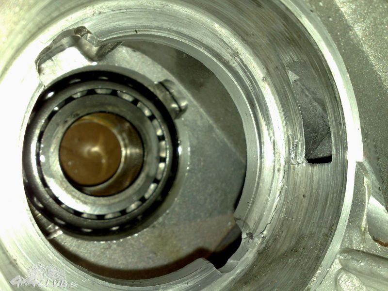

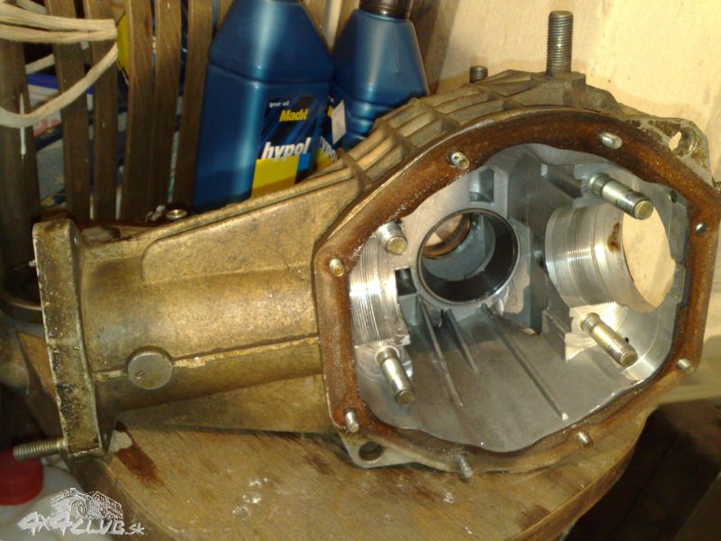

vik2: :smt044 Áno, je to krásny hliníkový obal diferenciálu :D Čo myslíš prečo sú tam aj tie hliníkové držiaky :smt017 :smt115
V celej kráse :smt007
Horšie že sa praskol aj pri ložisku, ale to nieje až také zlé :smt123
Len dúfam, že ho v Tisovci neroztrhám na kusy :smt012

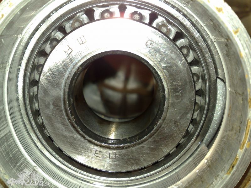

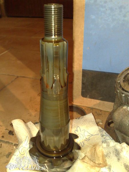

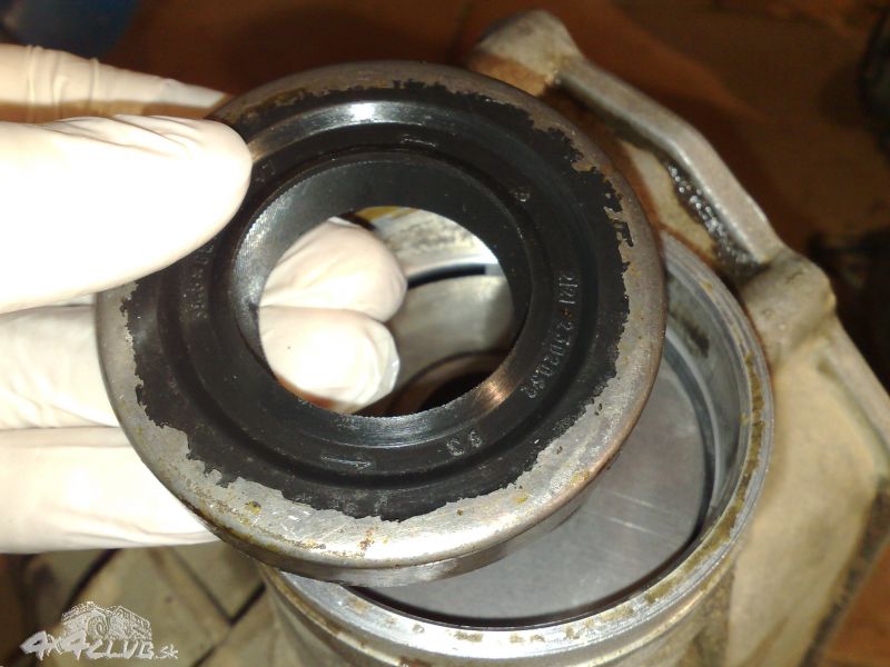

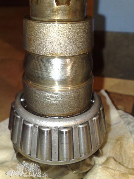

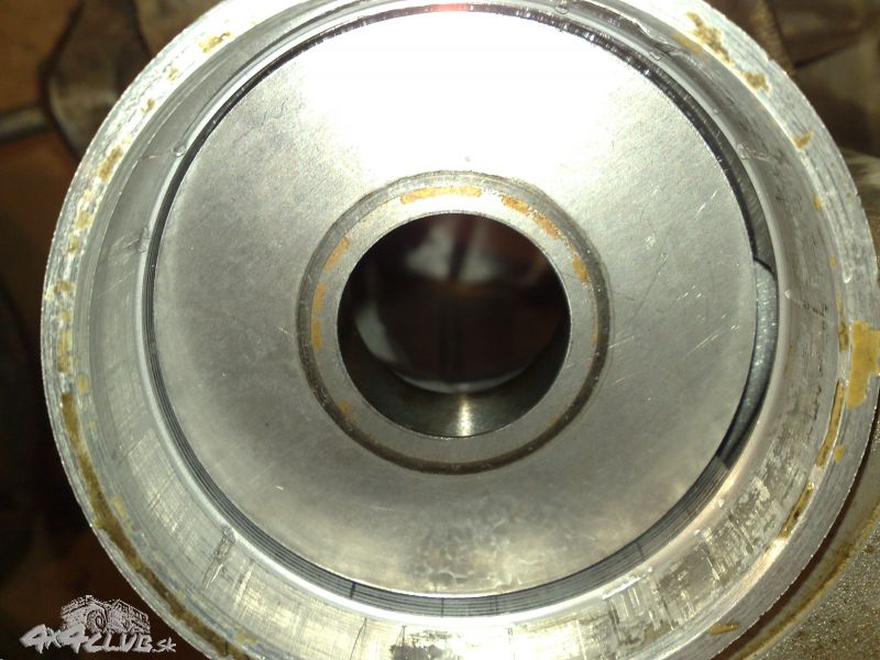

Ešte nejaké foto hrušky z 2101, vyčistené, aj s ložiskom 8-)
Vložené ložisko do diferenciálu :D
Aj krúžok :)
A nakoniec nejaké to gufero :smt124

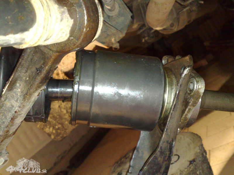

Mimochodom, Niva je pojazdná, aj keď som zapojil len predok a zistil som že mi ešte puká pravý vonkajší kĺb :roll: keďže vnútorný je nový tak ten by mal byť OK. Takže vymením už aj to, len ten neviem ako presne dám dolu :?
Už som to raz skúšal a nešlo to tak ako ten vnútorný..nemáte na to nejaký dobrý spôsob?
Návod som čítal, ale nepodarilo sa mi to podľa neho uskutočniť :(
