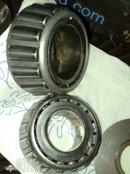

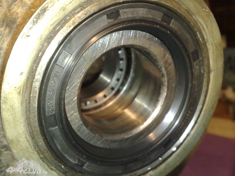

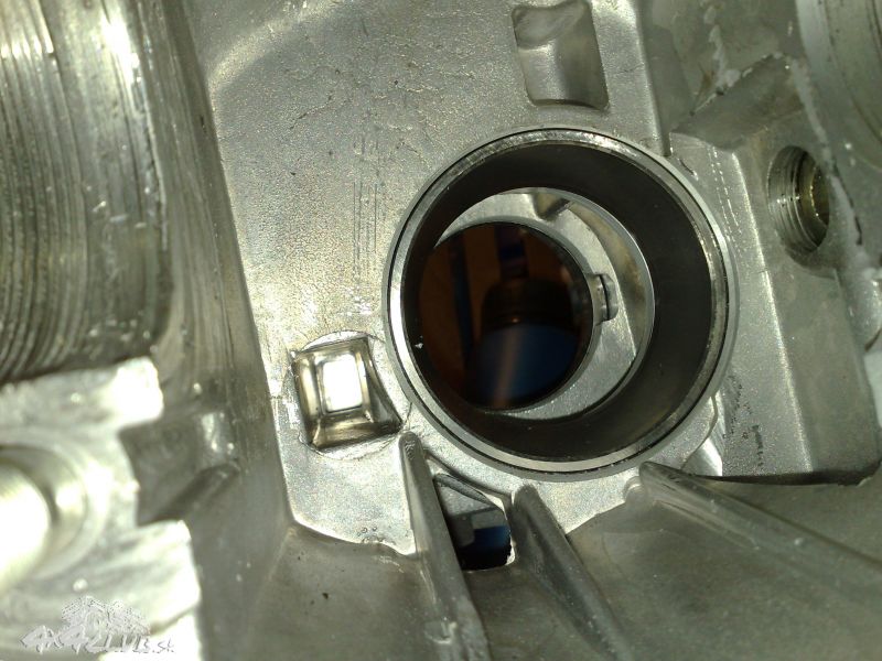

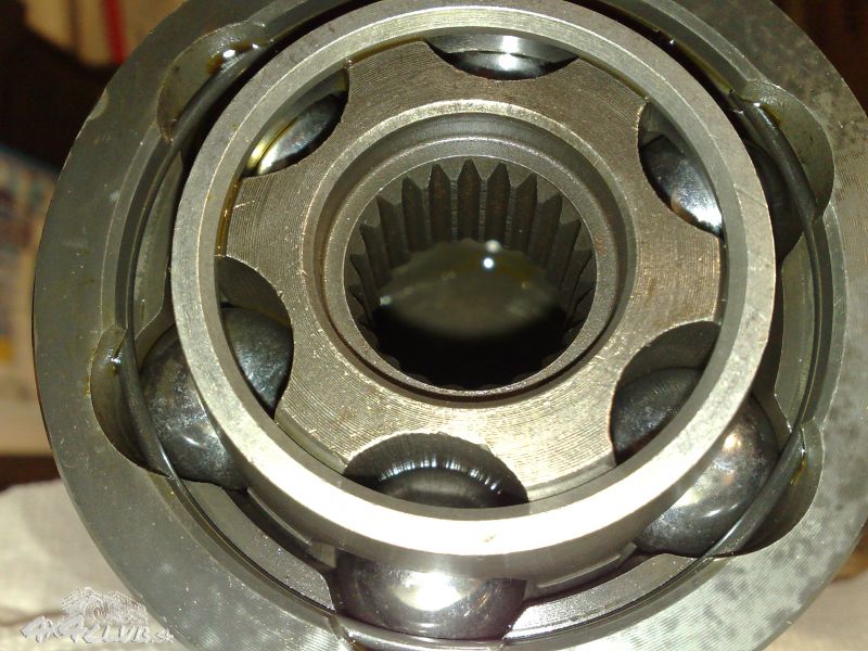

Tak už som trochu pokročil :D
Predný diferáčik je komplet rozobraný a vyčistený, taktiež aj ložiská hrušky
Dal som aj peknučký novučký homokĺb :smt007
A medzičasom som vymenil ložiská a guferá v nábojoch kolies
Rozobraný je už aj dif z 2101 aj s hruškou, takže ak bude čas, dnes môžem skladať lego :smt131

vyzera to paradne, ale nie ze sa budes hanbit poriadne to natlacit vazelinou :-D
myslim homoklby a loziska v nabojoch, nie diferak ;-)
len tak dalej!
