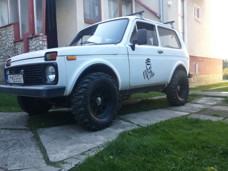

ahojte,neviete mi prosim niekto poradit s mojim problemom?kupil som si na nivku gumy T3 v rozmere-195/80r15.nasadil som ich a je to dost tesne.v zadu celkom ok,ale este som neskusal poriadne zatazit auto.v predu je ozaj malo miesta.ked trochu vytocim volant hned mi to sucha o podblatnik.myslel som,ze pri tomto rozmere nebudem mat problem.nemate s tym niekto skusenost,ci staci nivku zodvihnut,alebo treba rezat alebo co s tym?dakujem

Treba ju zdvihnut o 5 cm,pri tomto zdvihu pouzit zadne tlmice zo Sharana alebo Alhambry.
Predok si uz nepamatam,ale zadok som vyrezaval,popr.puckou to vybuchaj dovnutra.
Pri tom zdvihu aj priecny stabilizator vyhod. je tam k nicomu.
Niva na T3 viac ako 80kmh po ceste nepojde a v terene je stabilizator skor na skodu.
Este som zabudol: Obute na diskoch Jimny/Samurai.

Treba brať do úvahy, že T3 nezodraté majú cca 2cm dezén.

no štople su to teda poriadne.ozaj by som nerad rezal blatniky ani nic podobne.
