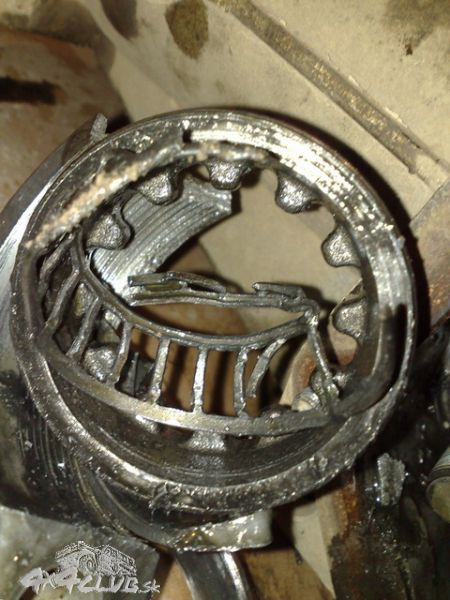

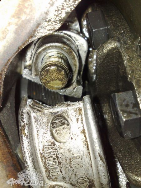

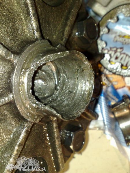

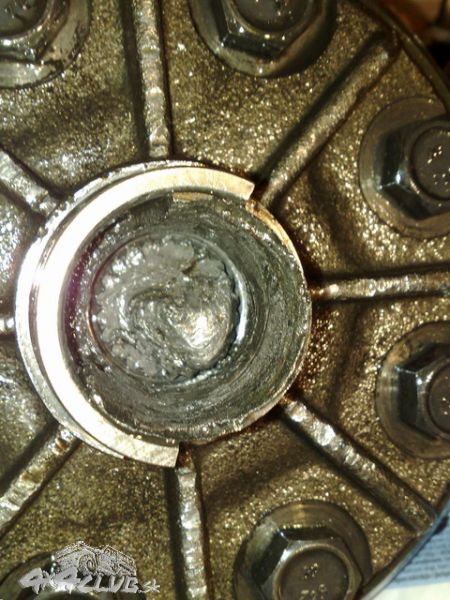

Takže takto som dopadol.. :cry:
Zlomená poloos v diferáku..
Zvyšky ložiska..
Zvyšok poloosi ešte tam..

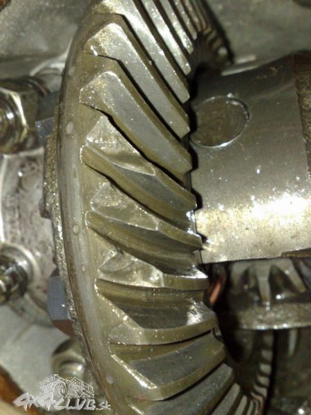

Ešte otázka č.1: Vadia tie trochu odlomené zúbky?
Otázka č.2: Pasuje vnútro aj z klasickej starej Lady zo zadného difu? Niečo mi hovorí že áno, ale nie som si istý :oops:
Či tam náhodou nieje nejaký malý nepatrný rozdielik :-D
Ďakujem :D

Podla fotiek to vyzera na tenke polosy, takze dif pasuje zo starej Lady - teda vnutro. Ale ten hlinikovy drziak loziska nie, to neviem kde splasis....
Odporucam zohnat druhy predny diferak s rovnakym prevodom a vymenit kus za kus. Nudzovo by to slo spravit aj tak ze by si pouzil ten poskodeny staly prevod ale velmi by som to nedoporucoval....

Majo, veď ty máš nový ročník, mali by sme to mať rovnaké, pochybujem, že by rusi za pár rokov niečo zmenili :lol: Prevody sú rovnaké, nie? Jasné, že najlepšie je to vymeniť celé, ja len neviem nikde (lacnejšie) zohnať predný dif z Nivi, môžem pri najhoršom poobjednávať všetky kolečká samostatne, tak vtedy by som rád ušetril na tom veľkom koliesku :-D Tie zuby sú len trochu chytené, takže by to možno nevadilo, ale radšej sa tomu vyhnem ak budem môcť. Horšie je, že je poškodený aj ten zliatinový kôš diferenciálu (ak som to správne pomenoval :roll: ), takže až na tri kolečká to musím meniť celé. Dokonca ešte aj jednému (štvrtému) tomu maličkému chýba zúbok :cry:

no martin tie poloosi su hrubsie a tisichran ma tusim o 1nu drasku viacej :-) takze ak mas hrubsie poloosi tak ti nebudu pasovat do planetovych kol zo zigula :!:
Štv, 15.01.2009, 15:45
Príspevky: 681
az sa mi nechce verit ze by praskla hruba polos. No ony su to len pouhe 2mm navyse takze mozno aj hej. U mna nevydrzali satelity v diferaku.
Kazdopadne rok 2003 by mal na 99percent mat prave tie hrube polosy. Zmeraj priemer na ozubeni. Tenke 22mm hrube 24mm. Ak mas 22 tak si nepomozes so starym diferakom pokial nedokupis obe tensie polosy(minimalne vnutorne casti) mam to takisto pretoze zohnat diferak na hrube polosy je nemozne a novy stoji tolko co niva bez PP...

No tak už mám vnútro zadného difu zo starej Lady, je ako nové :!: čo ma teda prekvapilo, zdá sa že do predného difu pasuje, zaujímavé je, že bez problému som to nastrčil na orginál ruskú poloos :!: čo znamená že tam asi nemám tie hrubšie poloosi :roll: síce nechápem prečo, ale teraz mi to vyhovuje :D
Ten zlomený Al držiak nepasuje, ako si Majo aj písal, ale asi ho našróbujem tak ako je a trochu ho spevním..
