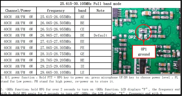

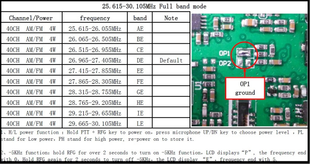

Zdravim ,ktoru normu mam naladit na vysielacke? Samozrejme ze to chcem pouzivat tu na Slovensku, dakujem za pomoc
freeband.jpg [ 101.12 KiB | Zobrazené 9340 krát ]
Pia, 23.08.2019, 8:58
Príspevky: 409
Nechaj si ju na DE default, tak je to spravne.
CB rádio je na Slovensku na pasme 26,850-27,410 MHz občianske rádiostanice; (všeobecné povolenie)
Vid narodne frekvencne tabulky.

A nevadi, ze mne pasmo zacina az pri 26.965 a konci 27.405 ? Neviem presne ako CB pasmo funguje tak dakujem za vysvetlenie. :smt006

Odkedy sú nulky na konci? To je dajaká podivná CB.
Euronorma bola vždy a je 26 965 - 27 405 t.j. 40 kanálov po 10kHz
(Alebo neviem čo zase kde odgrcali)

https://www.teleoff.gov.sk/data/files/25761.pdf
precitaj si tam.
V skratke, mas pravdu co sa tyka cisiel kanalov, pasmo pod 26,960 MHz je pre FM a PM, norma CB uvadza center frekvencie a sirku kanalov, ja som uviedol start-stop frekvencie pre cele pasmo. Je to to iste, len povedane inak.
Str, 11.09.2019, 9:13
No jasné ... že sme sa nepochopili. Frekvenčný rozsah kanálov je daný na papieri tak , jak píšu. Ale CB vysialačka musí pracovať uprostred rozsahu kanála s frekvenčným zdvihom 2kHz. Čiže v päťkách a s minimom zabrania rozsahu kanála.
Nečuduj sa, že sa niekedy stanice na jednom kanáli nepočujú, keď nesedia ich frekvencie. A ak sa počujú a pommeriaš ich nosné, tak to len svedčí o ich "kvalite"
