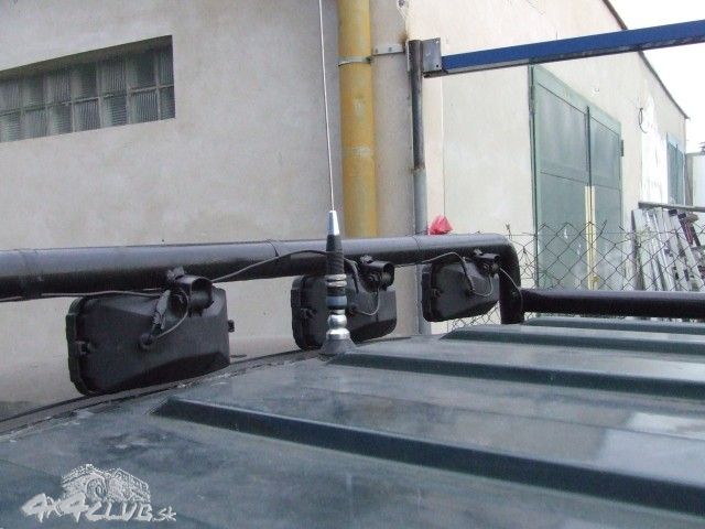

konik píše:
- videl som aj vzadu na narazniku ale to si musi velmi tienit
Tu je dosť chránená aj pre prípad a).
Pokiaľ nie si zanietený pípák a nechceš sa vykecávať s celým okresom, tak sa na tienenie môžeš vyprdnúť. Absolvovali sme spolu s Tonom a Luckym všeličo a takéto umiestnenie rozhodne vadilo zo všetkého najmenej.
Pon, 22.09.2008, 13:51
mno .... mám anténu vpravo na ráme a aj keď som mal fest dlhý prút, tak sa nikdy neohol natoľko, aby hrozilo ohrozenie okolitej verejnosti. Mal som aj 2m dlhý prút Alan PC10, ktorý ale bol pri päte poriadne hrubý, takže sa celý až tak moc neohýbal.
Čo sa týka orgánov ... anténa mosí byť v obryse vozidla a nesmie byť dlhšia ako 139 cm. Leda že by sa orgán chytil prekážky vo výhľade ... a to by som sa asi hádal.
Konkrétne moja anténa je uchytená na uholníku ohnutom z 1 mm plechu, na ktorom je časť odpílená. To ohnuté je prišroubované o rám, to vystavačné je ohnuté veľkým polomerom a na konci je anténa. Akurát to znesie aerodynamické sily za jazdy a brnkanie konca antény o prekážky. Anténa sa v pohode neveľkým úsilím jednoruč sklopiť ohnutím držiaka na kapotu.

no vidis Martin a toto som si nevsimol ze ty mas antenu v predu na streche si na komoci montoval nejednu stuzku tak som myslel ze si strechovy
idem hned pokukat dajake fotky ze ci tam nenajdem ten spravny detail.
popripade ta poprosim o fotodetail ukotvenia.

Martin 4 píše:
Skutočná dĺžka či nad obrys vozidla?

:-D Obrázok
Pon, 22.09.2008, 17:54
Príspevky: 224
skrutku na upinacom klbe treba nechat volnejsiu aby ju sklopilo keby cosi ..ale moja skusenost je taka ze skor ti ju zlomia sopliaci pred tescom ako konar v lese :roll:
