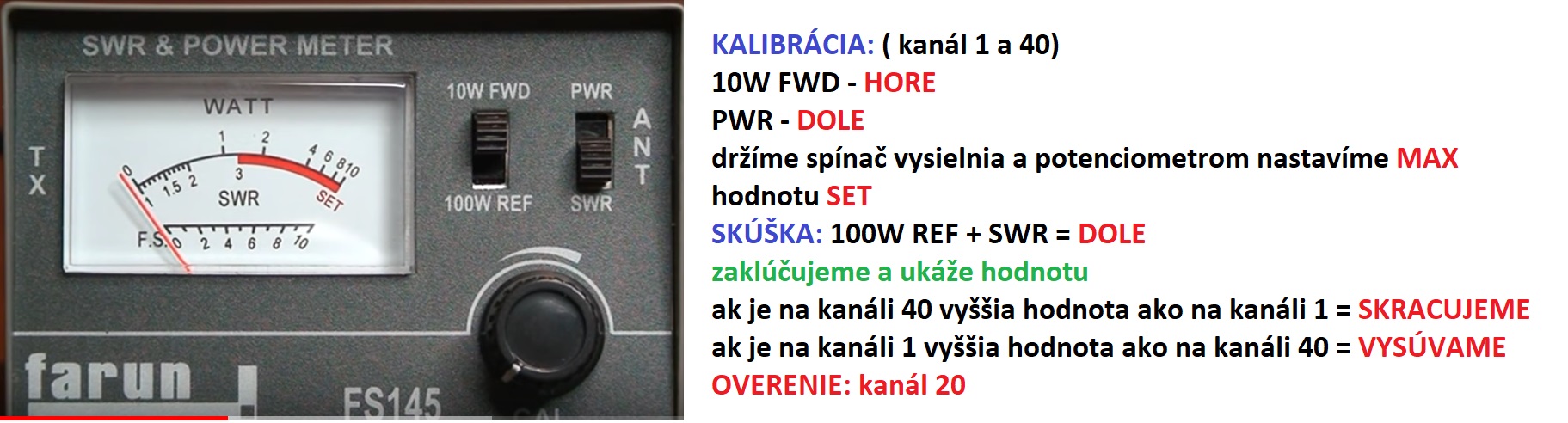

možno pre niekoho to pomôže taký rýchli návod do telefonu ako obrázok

Urcite pomoze.Ja som mal vzdy z toho gulas :smt023

občas sa už stáva,že zabudnem-vynechám určitý krok a potom rozmýšľam prečo to do prdele nefunguje,hlavne keď s tým niečím nerobím dlhšiu dobu tak si robím malé pomôcky :P :P :P
videl som dokonca pár videí kde ladenie na kanáli 1 a 40 vynechali a rovno ladili v "strednom pásme" LEN na kanáli 19 alebo 20.

Fefe píše:
Je to na tom obrazku dobre napisane?
Kalibracia PWR dole .....Nema byt prepinac hore????
Skuska SWR dole
A este ako sa klucuje?

Milan píše:
... A este ako sa klucuje?
klúčovať,zaklúčovať znamená podržíš tlačítko vysielania na žabke.
žabka dúfam vieš čo je :P
niečo poľsky https://www.youtube.com/watch?v=bx_DrcC98YM
