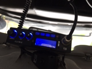

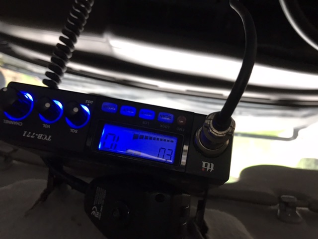

Zdravím chalani
Poradí mi niekto? Na vysielačka TCB 771 anténa sirius nepočujem a asi ani mna nepočujú keď chytím anténu tak vyskočía čiarky na displeji na plnú inak nie kde hľadať chybu skúsim dať foto
Ďakujem za každú radu

medal41 píše:
Ved sa postav vedla kamionistu a vyskusaj.PSW meter co hovoril?Mas stavaciu antenu?
Pia, 29.11.2019, 18:12

Keď chytíš počas vysielania? Alebo na príjme? ..... Ale aj tak si skontroluj preventívne kábel. Opletenie musí byť spoľahlivo galvanicky spojené s kostrou na prístroji a stredová žila spoľahlivo spojená s kolíkom v konektore. Na odpojenom kábli (z antény a aj z vysielačky) skontroluj či nieje skrat medzi stredovým kolíkom a vonkajším púzdrom konektora.
A anténa je ďalšia kapitola. Tá je dlhšia a tipujem, že ak nevieš ako ďalej v tejto chvíli, v nej bys sa stratil jak hmla na obed.
Odporúčam ti naštudovať tématiku vysielačiek v tomto vlákne (je toho dosť) a aj na CB stránkach "na googli"

vobec tam nie sú tie čiarky aj keď vysielam aj keď je len zapnutá ale pamätám si že keď som ju montoval tie čiarky tam boli a cb fungovala mám na US motorke vysielačku môžem skúsiť len neviem či to vysiela na rovnakých pásmach

Milan píše:
medal41 píše:
Neviem čo je staviaca anténa to to je normálna anténa nie magnetka

Tunki píše:
medal41 píše:
.........keď chytím anténu tak vyskočía čiarky na displeji na plnú inak nie kde hľadať chybu skúsim dať foto
počas vysielania káble som pozeral vyzerali ok len je dosť na “rane” od konárov neviem či nieje nejak zlomená zvonku vyzerá dobre

Pozri do päty antény, či nevidno skrytý studený spoj. Ak sa vôbec dá otvoriť tá krytka. Vnútri by mala byť cievka s odbočkou. Skontroluj prepojenie na kostru aj na prút antény. Samozrejme aj prípoj živý z konektora.

medal41 píše:
Antena v ktorej je ocelovy drot.Naspodu su srobiky a drot sa da posuvat.Mne musel odstrihnut az 1.5 cm aby to fachalo.Predtym bez obrazu a zvuku a to si chalan uz myslel ze to niekde skratuje.Tak ci ti ten drot niekde nezachytilo a nevytiahlo.Mam sirio turbo 2000.
