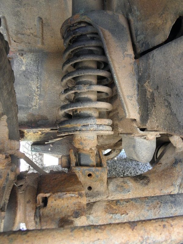

riešil už niekto zdvihnutie Samuraia na vinutých pružinách? z čoho by som dopasoval pružiny? zadné škoda felicia hatchback? (combi maju hrubší drôt)
ak máte niečo lepšie napíšte, ďakujem
P7214446.JPG [ 235.92 KiB | Zobrazené 6990 krát ]

Skus jeep 2.1 motor a predne struny su tam take tenke ale vysoke zajtra mozem zmerat ostali po mojej hyene ak nebudu moc vysoke

neviem neviem :P Panda ma hrubší drôt ako smaurai tak pochybujem že jeep bude mať tenší :lol:

Keď to má byť na záťaž tak škodovica, inak normálne faťas alebo feli. Viem o jednom exempláre ktorý má vpredu struny z Civicu. To je Samuraj. Takmer nekonečno možností. Takže čo má potrebnú hrúbku drôtu a dostatočný priemer tak tam sedí :wink: :smt023

jazdí denno denne v lese takže aby to nebolo tvrdé skúsim tam dať pružiny z pandy

Jeep ma tenke ale dlksie teda viac sluciek takto je maksie le ak to m mat pracovne a pozeras po skodovke tak ja ked som mal 125l tak som menil za vaz predne struny teda lada 1500 a to islo hore pekne a drzalo to hore

už mi poradili susedia z CZ tak ako som typoval škoda felicia zadné ale z combi, sú tvrdšie
ja mam na pande vpredu z combika pružiny a dobre a aj na špeciály :D lacné a jednoduché, radosť mať také autá :-D
