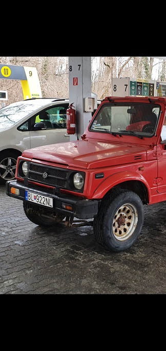

Zdravim vas kolegovi. Som tu novy,no ziadam vas o radu. mam samurai a mam na nom predne svetla v katastrofalnom stave, su uplne hrdzave. Nevie mi niekto odporucit obchod,alebo niekoho kto mi ich vie zohnat? Je mi jedno ake to budu,len aby som presiel cez STK a aby svietili. vopred dakujem. prikladam foto mojho auta.
