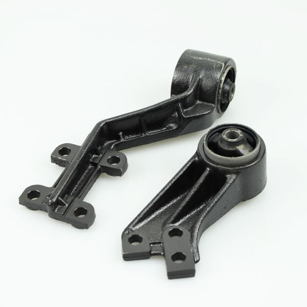

Tieto držiaky sa predlžujú dobre by bolo aj zadný.Ja mám len tieto dva a dolial som trocha viacej oleja do difu a je to v pohode už skoro 2 roky.
Vitara 1 drop brackets.jpg [ 30.84 KiB | Zobrazené 5094 krát ]
