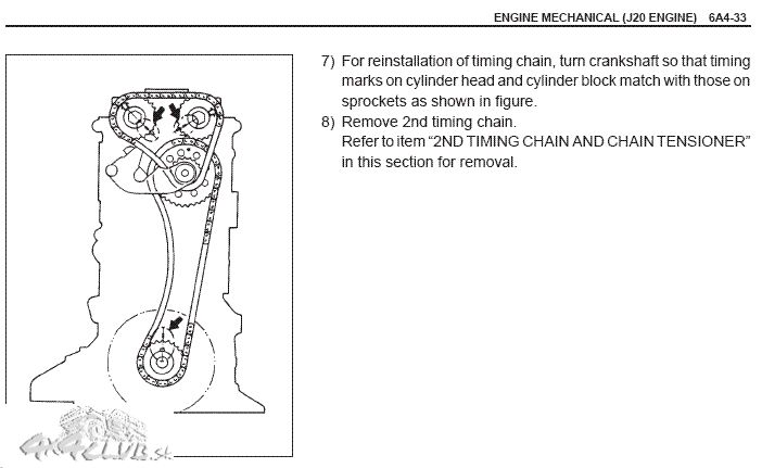

ten motor má reťaz alebo remeň? automat v tom nie je poddimenzovaný?
Štv, 25.12.2008, 22:26
Príspevky: 284
...pises ze mas ju vyhliadnutu nie kupenu teda hotovy bude isto jej majitel ak zacnes sroubovakom pacit dole plasty a urcite za nezmoze na slovo ked zacnu poletovat okolo polamane cupliky....remen,automat je pri 2litri ok

V 2.0 lit. by mala byť reťaz na rozvodoch a ak to je r.98, tak tam bude asi zapínanie predku aj podtlakom v prednom diffe a ten zvykne odchádzať, teda začína to tým, že vyskakuje až napokon ho nezapne vôbec, tak to treba poriadne otestovať.
