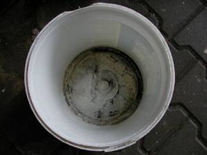

Ked citam to o palivaku - menili sme aj ten ... Ked nam to nechcelo chytat, napadlo nas, ci sme to nedali naopak .. Nedali. Ale okrem ineho tam padla aj veta, ze palivak by mal mat dostatocny prietok, inac brdzi auto .. Dostatocny prietok = naozaj moze byt zaspineny a podielat sa na problemoch. Rozhodne nic nepokazis, ked obetujes par stokurun za novy, budes mozno prekvapeny, co sa odtial vyplavi (odporucam palcom a prostrednikom zapchat ustie filra a pretrepat ho, to co sa vyleje nema s benzinom nic spolocne :-D ).
A potom to moze vyzerat aj takto (to je to este celkom ciste, mal som v ruke aj horsie).
