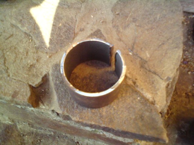

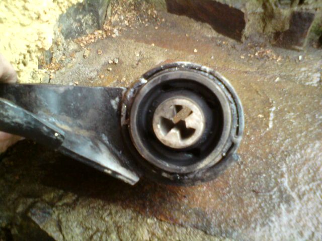

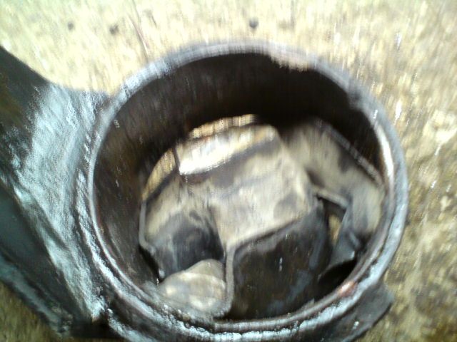

Takže kúpený a osadený z ochtavky zo zadnej nápravy.
Puzdro.
DSC00669.JPG [ 89.79 KiB | Zobrazené 10564 krát ]
Pôvodný
DSC00670.JPG [ 69.12 KiB | Zobrazené 10564 krát ]
A opravený.
DSC00673.JPG [ 73.71 KiB | Zobrazené 10564 krát ]
:smt162 :smt162 :smt162 :-D :-D :-D
Inak som zabudol cena opravy cca. 14euro pluz 1,30h prace.
