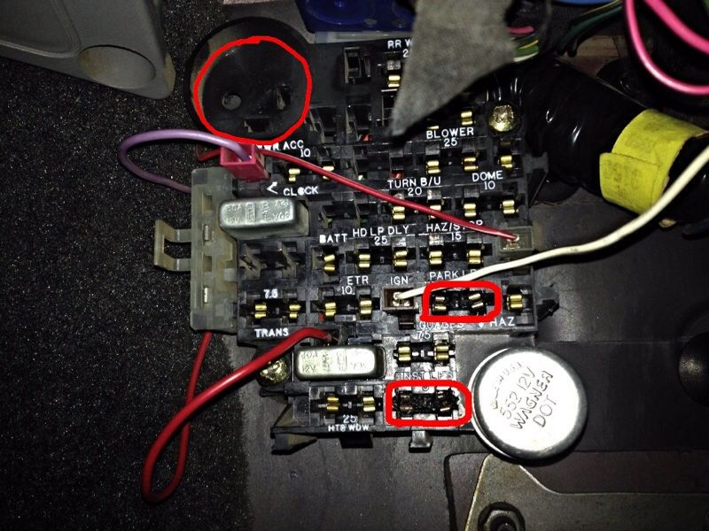

Pripajam fotku poistkovej skrinky. Poistky oznacene v cervenom boli totalne roztopene + tam chyba zrejme jeden prerusovac smeroviek alebo co to je. Aj ked som tam povkladal vsetky poistky, aj tak sa ani interier nerozsvietil, ako keby nebol prud, baterka ok, bez poistiek je vo vacsine konektorov poistkovej skrinky prud aj bez kluca v zapalovani.

Skontroloval si aj poistky v motorovom priestore ? Pocitam ze tam bude ridny skrat.

do tej gulatej zasuvky ide nastavenie svetiel co si papatam a ostatne budes musiet hladat po kabloch ale mas tam aj napisane kam to asi ide tak to neni az taky problem
ja mam teraz podobnu poruchu ale mne dava voltu podla polohy kluca na tozdielne poistky ze 0,6 v potom 6,5 v a 12 v as nakoniec ked nastartujem :)

Neviem jaka mariska tomu autu je, no viem, ze tam to jedno okruhle cudo (zrejme prerusovac alebo nieco ine) chyba. Ked som najprv vymenil poistky, tak neslo nic. Od zufalstva som po niekolkych neuspesnych pokusoch povyberal vsetky poistky z toho panela a odpojil aj bateriu a nechal "vychladnut hlavu" 2 dni. Teraz mi to nedalo, tak som isiel k autu a zvolil opacny postup. Najprv nahadzal vsetky poistky a NAKONIEC zapojil bateriu.... A cuduj sa svete zrazu to islo... Aj central aj osvetlenie aj nastartoval, tak ako ked som ho kupil. Pristrojovka neni podsvietena, no auto ide, svieti, a to je zaklad. Mozem sa vozit.
Ak tusite niekto pricinu problemu s podsvietenim pristrojovky a poloh prevodoviek, sem s tym. Predpokladam, ze vymenou poistiek som vadu neodstranil. Dufam, ze to ale nebude opat tavit poistky resp. nieco ine.

a vypinac na svetla mas v poriadku ? skus ho skontrolovat ci neni roztopeny alebo daktore kontakty na nom ci su neni volne
