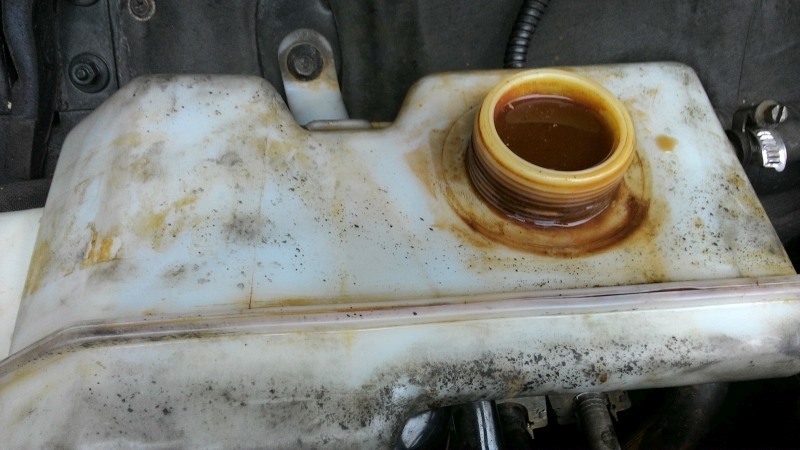

Skontroloval som klasicky olej a nadobku na chladiacu zmes. Olej cierny, ale to je klasika, na vrchnaku neboli ziadne stopy, ze by bola v oleji voda, hladina tesne nad spodnym zarezom. V nadobke na kvapalinu vsak ale bola ako keby hrdzava voda s nejakymi mensimi usadeninami na povrchu - vid foto. Ked som k nej pricuchol bolo velmi slabo citit chladiacu kvapalinu, zato dost silno hrdzu (ako ked chytite lesenarsku trubku a potom od nej smrdia ruky :-)) Ak tam teda dal predosly majitel postnu zmes, resp. iba vodu, bude stacit system precistit a dat tam spravnu zmes? Nevyzera, ze by tam tlacilo olej a vodna pumpa je vraj menena a relativne nova.

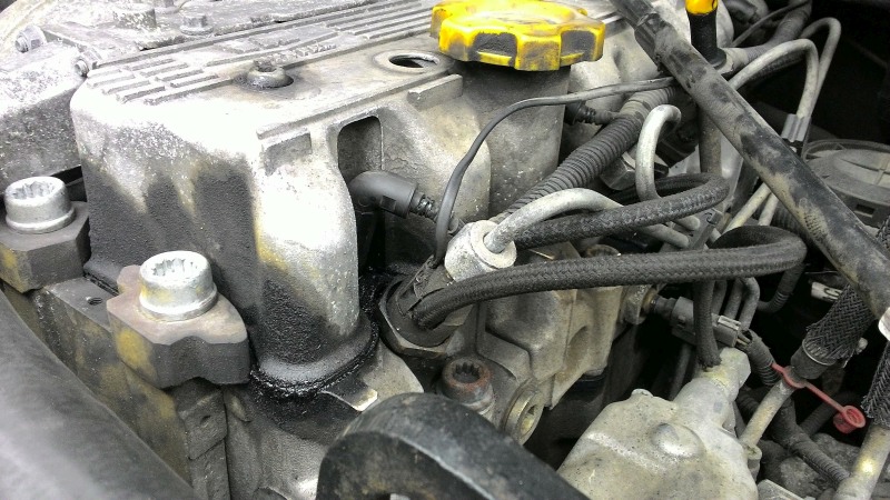

Na jednom tesneni presakoval olej (vid foto). Nie som nejaky odbornik na motory, ale totok by malo byt na kryte ventilov a malo by to byt riesitelne iba vymenou tesnenia, alebo moze byt priznakom niecoho horsieho?

Ta vyrovnavacka je plna po okraj alebo sa mi to zda....

pajko píše:
To som fotil asi 10min. po jazde. Pred jazdou bola po risku ako ma byt chladna. Len som to chcel potom este odfotit, lebo som sa radil aj s kamosom mechanikom. Ten ale nema vela skusenosti s Jeep, tak sa preto pytam este aj tu.

Ked je to po jazde, tak sa na to auto vykasli.... asi praskle tesnenie pod hlavou v lepsom pripade...

Zaroven mas odpoved preco to dlhsie startovalo...

Zdá sa že často menená chladiačka nebola. bežný sajrajt. Ak je stav dlhodobý môžeš očakávať že bude zanesený radiátor kúrenia, chladič. Prejaviť sa to nemusí hneď ale časom.

tesnenie pod vekom ventilov je bežná spotrebná závada nakoľko je to korkové tesnenie, tak časom povolí.
Ale: skôr by som sa kukol či netešie zadné gufero (spoj medzi medzikusom a prevodovkov) ak ano ide predovovka von a mení sa gufero a o-kružky, ak to niekto zbabre tečie veselo ´dalej niekedy väčšou intenzitou ako pred opravou :-D

Ta chladiaca ma popravde trapi najviac. Kurenie v momente skusobnej jazdy slo jak dive, takze zatial sa to asi neprejavuje. Len fakt ked som videl tu hrdzavu vodu... To muselo takto stat dlhsie.

drapak píše:
... V nadobke na kvapalinu vsak ale bola ako keby hrdzava voda s nejakymi mensimi usadeninami na povrchu - vid foto. Ked som k nej pricuchol bolo velmi slabo citit chladiacu kvapalinu, zato dost silno hrdzu (ako ked chytite lesenarsku trubku a potom od nej smrdia ruky :-)) Ak tam teda dal predosly majitel postnu zmes, resp. iba vodu, bude stacit system precistit a dat tam spravnu zmes? Nevyzera, ze by tam tlacilo olej a vodna pumpa je vraj menena a relativne nova...
Kto vymení vodnú pumpu a chladiacu zmes nechá starú?! :smt157 (To len taká básnická otázka do tmy)
