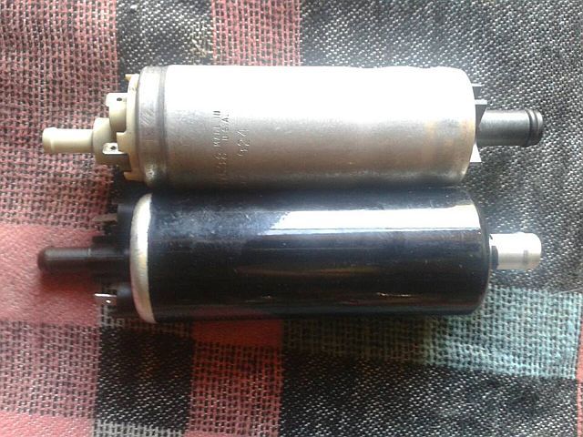

Na poslednej fotke : vlavo cerpadlo z Hondy Prelude vpravo original Jeep.

Zohnal som palivove cerpadlo na ZJ /nie cely kos ale len cerpadlo/ Pasuje tam perfektne.
Chyba vsak bola aj v relatku lepilo sa. Jeep idemem celkom pekne, akurat pri odvzdusnovani som vybil baterku.
Cerpadlo som kupil tu :
