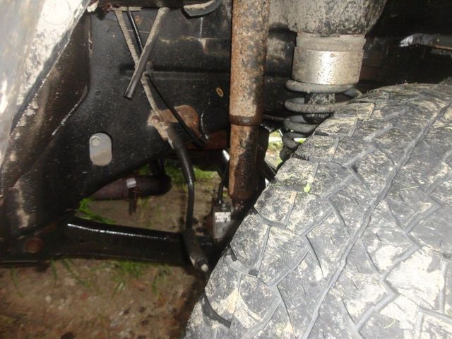

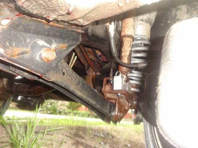

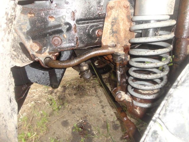

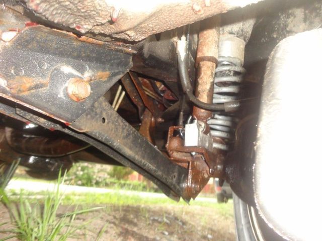

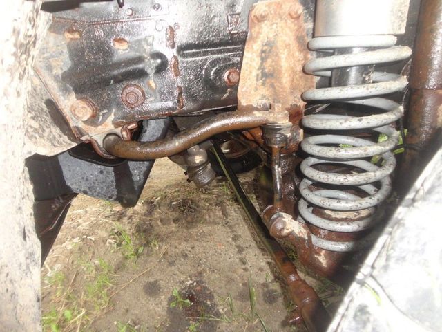

Zdravím Vás, potrebujem poradiť. Dnes cestou domov, cca 7km, začal Jeep naberať na otáčkach viac ako inokedy a snažil sa ako keby podraďovať (ako keby sa snažil preradiť, ale ostal v pôvodnej rýchlosti). Pred cieľom k domu cca 300-400m mám mierny kopec. Tam už sa problémy začali prejavovať tým, že nevládal do kopca a bolo cítiť, že stráca ťah. Po odstavení auta som si všimol , že od motora ide biely dym. Otvoril som kapotu a ostal som šokovaný. Celý motorový priestor bol od ružového oleja, tak isto aj celý podvozok pod motorom a prevodovkou je od oleja. Prikladám foto. Predtým ako sa toto všetko stalo, Jeep bezchybne preraďoval - doslova ukážkovo. Taktiež bežne kontrolujem olej. Bolo ho dostatok a nezapáchal. Akurát, čo som dlhšie sledoval na aute bolo to, že pred každou jazdou, kým sa motor nezohrial bolo počuť divný zvuk, pripomínajúci klepanie kladky. Kladky už boli opotrebované a bolo ich treba meniť. Môže to mať nejaký súvis s nevymenenými kladkami?

Ten olej je z automatu. Pozrel si ci ti nepraskla nejaka hadicka an chladici oleja z automatu ?

dik za radu,roztrhnuta spodna hadica pricina toho bol nadtrhunty remen z ktoreho trcal kusok ako(spagat) a otackamy to narazalo na hadicu az kym ju nenatrhlo. chvala bohu je zas vsetko OK
