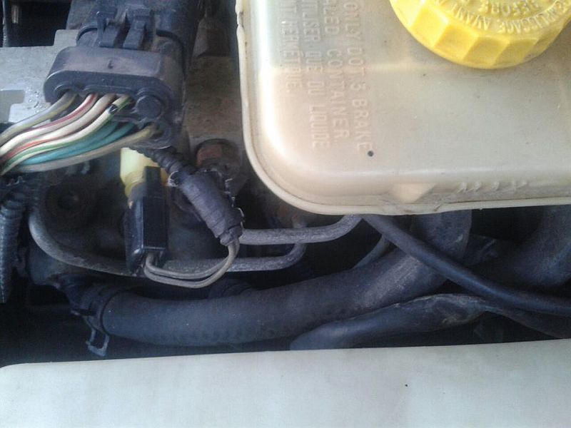

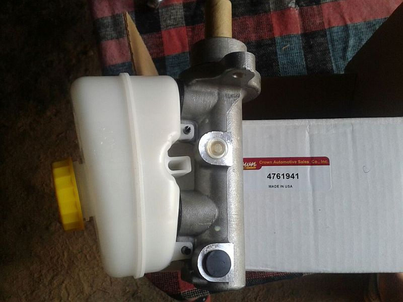

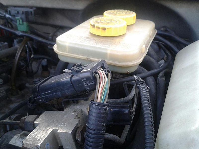

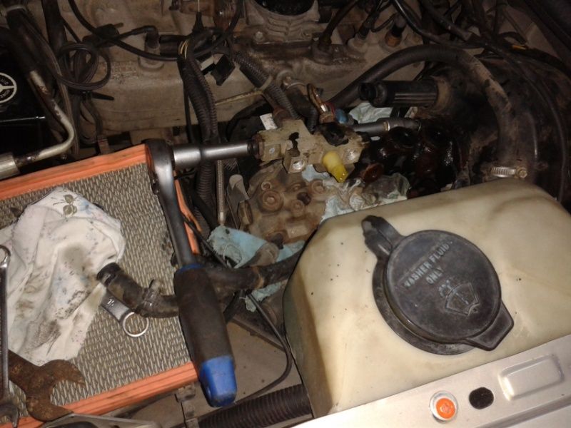

Takze sa vraciam k teme. Valec prisiel novy, ale je iny. Myslel som ze je ina len nadrzka. Je tam ovalna, ale nie su na nej vyvody pre napajanie HCU. Ja mam hranutu. Nadrzky sa vymenit nedaju ina roztec. Neviete niekto ako sa to zapaja ?
4 hodiny hladam v manualoch a na webe a nic som nenasiel.
c.jpg [ 67.94 KiB | Zobrazené 4787 krát ]
Poznámka: Tie hrube cierne hadice vedu z HCU do nadrzky.
b.jpg [ 56.37 KiB | Zobrazené 4787 krát ]
Poznámka: Toto je novy valec.
a.jpg [ 60.09 KiB | Zobrazené 4787 krát ]
Štv, 01.08.2013, 21:23
dado píše:
No bodaj by nebol :-D Diely treba objednať podľa roku výroby auta a nie podľa slovenského TP :lol: :lol:
Pia, 02.08.2013, 10:58

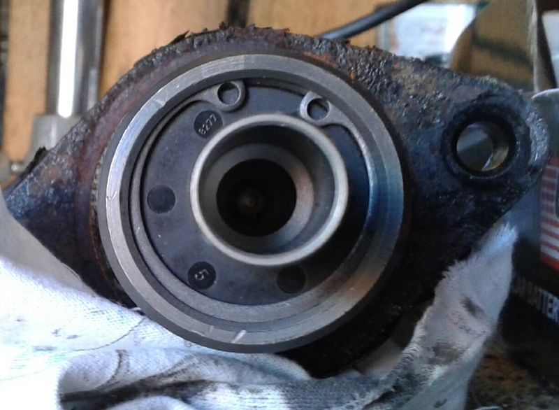

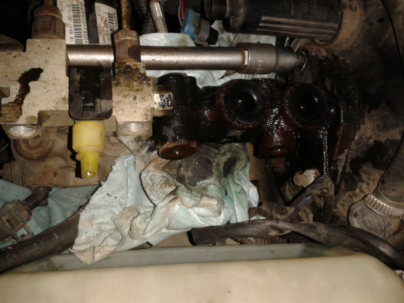

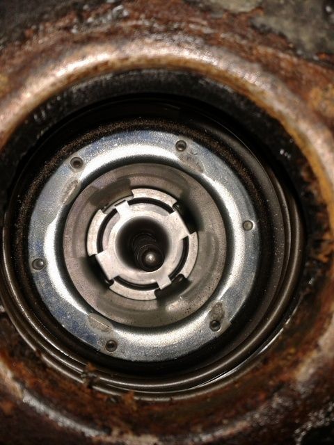

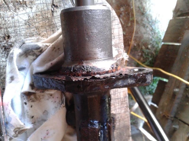

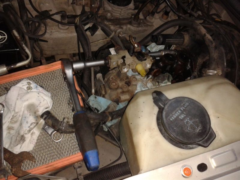

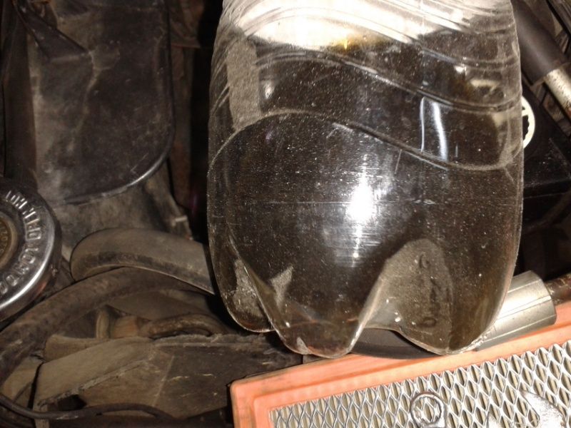

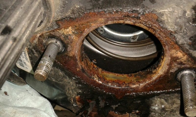

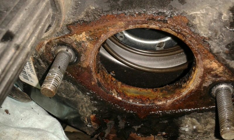

Tak hlavny valec je vymeneny a odvzdusneny. Brzdova kvapalina bola uplne cierna. Nadobku som povyplochoval novou brzd.kvap. Cela sustava este nie odvzdusnena. Pri stlaceni pedalu stale pocut taky zvuk ako keby som odniekial vytlacal vzduch.Nic nesici len pri pohybe pedalu to pocut ako v nakladnom aute. Chyba na povodnom valci bola uplne rozpadnuta tesniaca guma ktora dosadne na posilnovac. Kedze stary hlavny brzd.valec netiekol tak je asi O.K. az na to tesnenie.

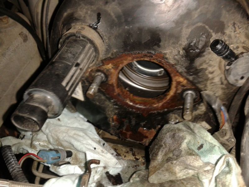

Dalsie foto.
IMG_20130811_195055.jpg [ 129.04 KiB | Zobrazené 4693 krát ]
Poznámka: Cierna kvapalina.
