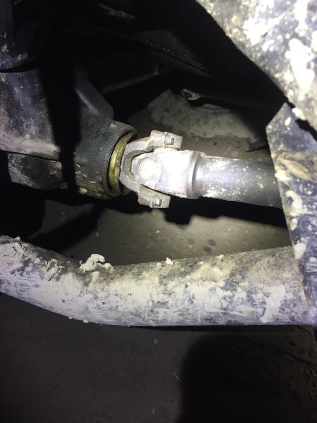

Zdravím, poslal by mi niekto kontakt na ten servis v MA, prosím? Prípadne ak je skúsený "jeepák" aj inde pri BA. Mám ZJ 2,5 TD so 4" RC a včera mi vpredu niečo prdlo pri pomalej jazde na redukovanej 2 do blatového kopca. Spredu bolo počuť pukanie a pocit pri ťahu ako jazda s defektom na predku, zhoršený záber. Hore na rovine som zastavil. Opätovne sa pohnúť nedalo, niečo ma brzdilo (odpor ako pri zatiahnutej ručnej). Nepomohlo ani vyradenie predku. Pohnúť sa by znamenalo ísť nasilu. Auto sa len naplo na pružinách. Pri tlačení na neutrále (pohon aj prevodovka) sprevádzalo taktiež drhnutie (zvuk+pohyb viditeľný na predných diskoch). Pohol som s auto teda len v rámci skúšania o pár cm. A som na mŕtvom bode...

asi krize na polosiach vpredu, kardan, dif alebo nieco podobne. Najblizsie mas asi Jura Ulricha - ORC v Petrzalke

Pozri ci je na krizoch velka vola,prip.ci nie je odtrhnuty ak nie tak by si aj mohol ale pre istotu by som odpojil pr.kardan,ale ideal by bol nalozit a odviest.Len si tak hmlisto pamatam asi pred 3mi rokmi som sa tiez vydesil na byvalom ZJ zaradil som 4x4 part time a supa,vybracie a nenormalny hukot a boli to krize na poloosiach po vymene nove auto

Veľká vďaka patrí local.sk, je to správny chlap! :smt133 Diagnostikoval problém a pomohol s riešením, ako spojazdniť auto.

Vysypany predny diff - vid foto. Odpojili sme kardan a nasli polohu vstupnej hriadele kde diff nebol zaseknuty a auto pomalou jazdou prislo samo do civilizacie. Kolega tmaxSVK bude potrebovat zrepasovat diff a pozriet prednu napravu (na moj vkus moc lietala), ak viete poradit kde kupit nahradne diely a kde dat opravit, urcite sa potesi.
