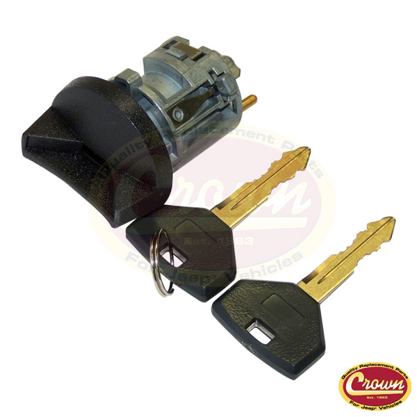

Ďialkové ovládanie nemám a kľúč aj spínačka je ako na foto takže neviem či mám imobilizér. Lenže mne bez problémov pri zapnutí kľúčika zapne žhavenie aj cvakne selenoid na čerpadle a točí aj motor. Môže to robiť aj pri pokazenom imobilizére, že auto pustí do štartu len nejakým spôsobom nepustí resp. zablokuje prísun paliva? No a ak je to to sitko v čerpadle, tak to sa trošku zapotím :( , to bude musieť ísť asi čerpadlo von (povoliť na rozvode atď. )

aky je to rocnik?
ZJ TD nikdy nemalo immo v kľúči, takže kľúč môžes mať aký chceš -kľudne aj ako je na foto.
od 2.polovice 96 až do 1998 je IMMO súčasťou príjmača DO a riadiacej jednotky
Ak ho niekto "akože vykuchal" a teraz sa zobudilo tak veľa šťastia :-D
ak je to už facelift tak takáto diaľka by tam mala byť
