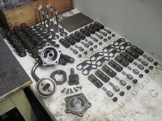

Dakujem Pali,zatiaľ som stále pri poctivom kompletnom čistení.
IMG_5844.JPG [ 124.44 KiB | Zobrazené 5102 krát ]
