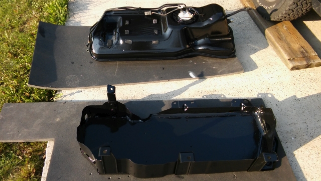

Poznámka: Kryt bol vyvareny, opieskovany a 4 krat natreti
20170928_163636.jpg [ 170.7 KiB | Zobrazené 3534 krát ]

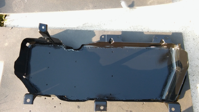

Poznámka: Hotovy kryt s nadrzou
20170928_163632.jpg [ 228 KiB | Zobrazené 3534 krát ]

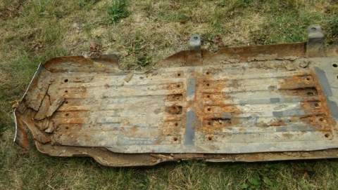

Poznámka: Takto to zhnilo
20170910_145202.jpg [ 172.57 KiB | Zobrazené 3534 krát ]

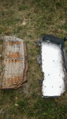

Poznámka: Vyvareny spodny kryt - antikorove dno
20170910_145030.jpg [ 162.75 KiB | Zobrazené 3534 krát ]

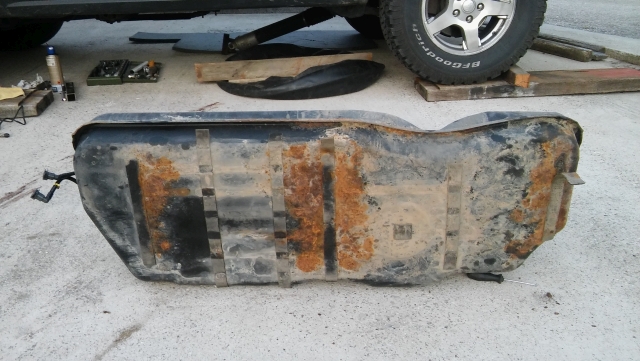

Poznámka: Spodok nadrze
20170907_191037.jpg [ 219.64 KiB | Zobrazené 3534 krát ]
