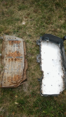

WK 3.0 crd je celkom dobre ale ma aj niektore musky.
Tak jedna z nich je kryt nadrze. Je to plechova vana ktora drzi nadrz.
Nadrz je tiez plechova. Medzi ne sa dostane prach a ine necistoti a to drzi vlhkost.
Staci 10 rokov a 3mm hruby plech je uplne zhnity. Este chvilku a odide aj nadrz.
Tak som trocha polepil. Odporucam aj ostatnym Wk-ckarom nech sa na to pozru.
Par foto
Poznámka: Kryt bol vyvareny, opieskovany a 4 krat natreti
20170928_163636.jpg [ 170.7 KiB | Zobrazené 3539 krát ]
Poznámka: Hotovy kryt s nadrzou
20170928_163632.jpg [ 228 KiB | Zobrazené 3539 krát ]
Poznámka: Takto to zhnilo
20170910_145202.jpg [ 172.57 KiB | Zobrazené 3539 krát ]
Poznámka: Vyvareny spodny kryt - antikorove dno
20170910_145030.jpg [ 162.75 KiB | Zobrazené 3539 krát ]
Poznámka: Spodok nadrze
20170907_191037.jpg [ 219.64 KiB | Zobrazené 3539 krát ]
