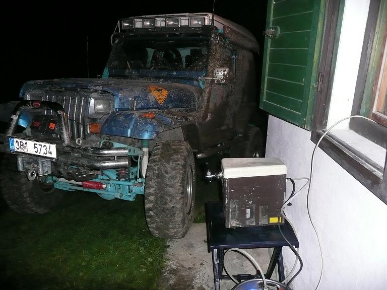

Mozna by stalo za uvahu zakoupiti tuto peknou vec.
Je to prestavba na vinuty a 15cm nazvedani. Docela dost vyzkouseny a bezpochyby funkcni.
Vyslo to na 41tis Kc (vcetne) s kompletnima DPH dokladama, zaplacenym clem,...atp.
Kamarad (Lukas4x4 z ceskeho fora) - ten to tam namaslil a myslym, ze je spokojeny :
(ale ted nevim, jestli on nedelal i neco s napravama - abych nekecal...)

No jak koukam tak koukam ale jepacke nápravi ten wraník nemá ani zdaleka, niečô inô sa tam naimplementovalo :wink:

JJ. Asi z Hlítky.
Ale to nic nemeni na slusne cene za perfektni prestavbu podvozku.
Str, 01.10.2008, 21:00
Ale ked si už dal tolkej námahy s predkom z lisťákov na struny mohol spraviť aj ten zadok :wink: , niežeby niečo proti listí videl ako funguje od RE a to skvele, ale pán zrejme chcel zrejme kompromis medzi expedičkou a trilovým autíčkom
Str, 01.10.2008, 21:20
Príspevky: 509
Bydlisko: CR
Ma to nejaky prelozeny porad - stan - pergola - rampa na rezervu -hiJack-plnohodnotna rezerva.....
..to jsem, koukam, zrovna nevybral dobry priklad implementace fabrickeho podvozku.... :smt142
