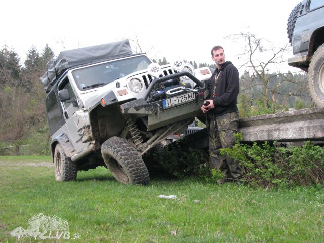

jojo neber to v zlom.. ale tato kombinacia nieje ani nahodou o akejkolvek prevadzke na pozemnych komunikaciach..
a chcem vydiet jedinu STK ktorou "prejdes"
Pre 8" musis pouzit LONGARM, samozrejme budes xciet krizit.. to auto proste na ceste neustojis. Ak aj ano , tak pri prvej krizovej situacii pojdes do kitek..
Asi vhodnejsou alt. je riesenie ala DENYZ.
D44 je "dobra" tak do 33" aj to treba opatrne pri zakladnom vykone 4.0L
snad radsej D60 alebo portal volvo, unimog.,
S TJ sa sice da urobit OBLUDA, len aby si potom neprisiel k bodu kde bude konstrukcia TJ slabsia ako tvoje poziadavky.
Okrem toho ; kde a ako to xces vyuzit?? ja som na superflexe 4,5" , zatial som ten podvozok este nedostal cez moj zvierac.
Pokial to xces valit do bahna, zabudni na D44. Riesenie danej napravy uz vopred hovori ze sa s toho poserie, natecie ti do nej a budes vybaveny.

podvozok už mám doma a je longarm a struny a ramená sú pevné a dosť, to by si musel vidieť.
http://www.quadratec.com/products/16119_016_T.htm
35 tam dám minimálne a samozrejme uzavierky
Čo sa týka plávania na ceste toho sa nebojím, máme jedno tj na 8 palcoch skyjacker bez predného stabíka a ten ide na ceste perfektne, ale zase 4,5 palcový rubiconexpres ten je mäký a ten práve nieje dosť stabilný .
Nechcem rýpať ale také kríženie som robil s asiou roxta a to už sa bál mechanik zdvihnúť zdvihák viacej hore (zadná náprava pritom bola obidvomi kolesami na zemi čo ty na uvedenej foto ako sa mi zdá nemáš a prepáč keď sa mýlim )

no, dakto ide stavať TJ obludu. Robo alias DENYZ by sa ti k tomu vedel vyjadriť. Mal 2 TJ obludy. Prvá na bodylifte, ironman xy" a MT35" a tá druhá na portáloch. S prvou to po ceste pri presunoch na akcie ešte šlo. Síce pomaly - auto bolo nestabilné, ale tá druhá obluda sa vozila už len na prívese.
Ja nie som zástancov veľkých krížení s následnou nutnosťou dvíhania auta, kvôli zlej stabilite na ceste aj v teréne. Difíky aj tak ťaháš po zemi keď nemáš portály. A potom príde maník na dobrých MT35" s uzávierkami a zrobí to isté. Mal som aj TJ na 2" body + 2" OME na 33" gumách, teraz na JK som dal len 2" OME a 33" gumy, lebo aj to TJ po ceste už lietalo a hojdalo sa. Ale ja chodím RO, UA, MNE. Ale ty asi chceš rozbíjačky v tunajšom teréne bez dlhších presunov po asfalte. Bude to drahá zábava
