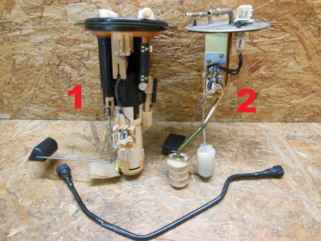

potrebujem poradiť SENZOR ÚROVNI PALIVA MITSUBISHI PAJERO PININ 2,0 benzin
Chlapi.riešim "problém rucicka na palivo-meri je stále na nule pri natankovaní leží dole na spodku ani sa nepohne ani kontrolka nesvieti je to mrtve neviete kde je problem pridavam foto čo treby vymenit to 1 alebo 2 .

väcsinou je to bezec na plavaku "2". zozen si z nejakej jazdenky a vymen to. pozri najprv kable ci nie su poskodene alebo zalomene.
