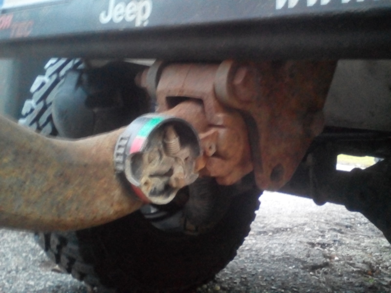

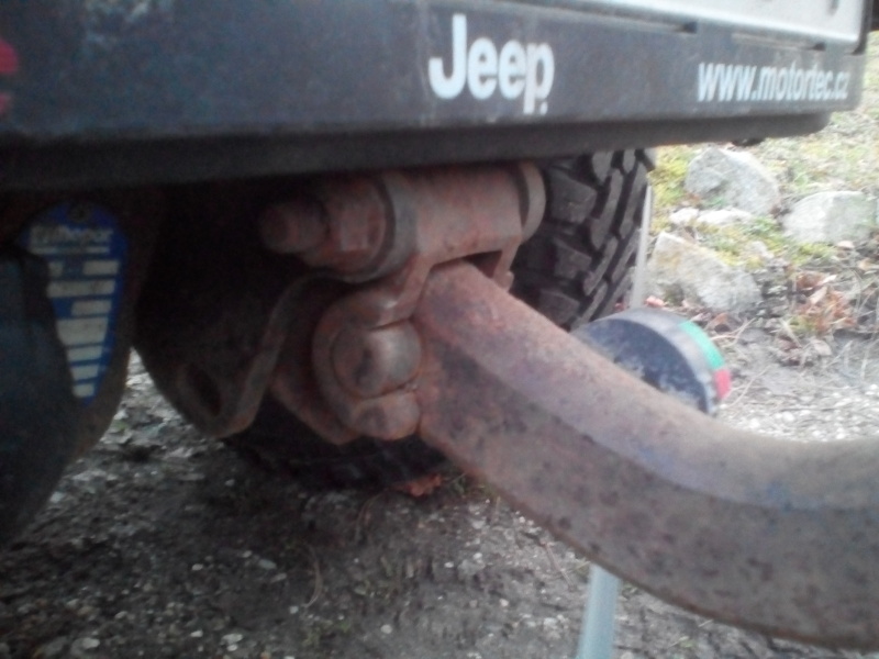

Príspevky: 399
tazne vyzera takto. ta gula vyzera, ze sa da odpojit, aj ked to nie je odnimatelne tazne. ale ako nad tym rozmyslam, to US tazne bude asi najlepsia volba. da sa to v technicaku prepisat? diky.

Tak medvedku, to čo máš je odnímacie, teda asi hodne prihrhrdzavelo zrzkou a nejde vybrať.
Ono ak si obhájiš že čo tam máš je to čo máš na výrobnom štítku (čitateľnom, zo všetkými údajmi) tak kľudne.
Enem ak nemáš dobre čitateľný štítok tak naši orkáni ti to dajú demontovať a a odstrániť z TP.
Na bruchoplaze má ťažné, ktoré je zároveň zadný výstuha + držiak nárazníka a hold po tých rokoch je štítok nič moc a mám ho demontovať. enem sa bojím že ke´d demontujem tak sa rozpadne honda vo dvoje :-D
