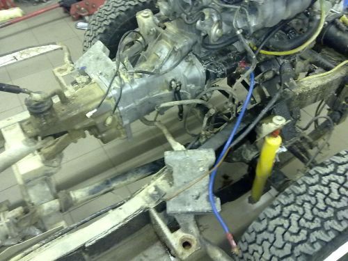

samurai303 píše:
Zdravím čítal som tu na fóre že sa dá prispôsobiť do samuraia 1.3 karb prispôsobiť motor z vitary 1,6 8v bez príruby. tak by som chcel poprosiť tých ktorý s tým majú skúsenosti aby mi pomohli. vopred dakujem :) :D
Ziadna priruba načo? :shock:
Treba z 1,3 dat zotrvacnik a spojku a starter z 1,3 a da sa to len treba vyrobit cca 2 az 3cm relokaciu spodnych sroubov do strany na prevodovke.....
Ja som spajal tak ze vrchne skrutky som pouzil M14 a spodne M10 foto mam ale len takuto
[url=http://www.4x4club.sk/pictures/viewer.php?file=uy38i5zpcwtnm51koclt.jpg]
2.jpg [ 52.29 KiB | Zobrazené 6653 krát ]
Naposledy upravil MIrec01 dňa Sob, 30.11.2013, 12:15, celkovo upravené 3
Sob, 30.11.2013, 11:55

Registrovaný: Str, 27.11.2013, 19:07
Príspevky: 55
MIrec01 píše:
samurai303 píše:
čo je to tá relokácia ? nemohol by si mi poslať aspoň fotku ako to má vyzerať :)
Suzuki Samurai 1,6 OffRoad
