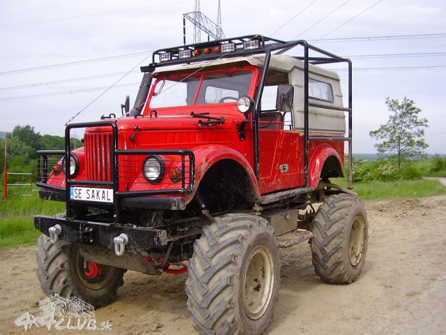

takze to planuje stavat nejaku brutalitu :) , daj nejaku inspiraciu ako to ma vyzerat
Uto, 25.05.2010, 21:23
Príspevky: 501
Bydlisko: Michalovce
bado nieco ako ilustracny obrazok ma jurko ako profilovy obrazok :D:D
Uto, 25.05.2010, 22:28
Príspevky: 545
Bydlisko: Vchod Záhoria
Ále nevymýšlajte blbosti :!: Šak Juraj sa len pýtal pre kamaráda :roll:
Uto, 25.05.2010, 22:32
Príspevky: 1814
Uto, 25.05.2010, 23:12
Príspevky: 623
Bydlisko: Bacuch

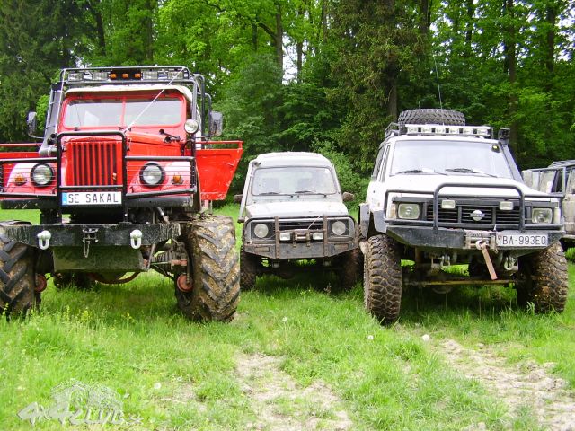

na tej hadimrške v strede som sa vozil :-D
Off Road je choroba a preto mam rád blato lebo je Liečivé
Str, 26.05.2010, 14:54
Príspevky: 115
Bydlisko: Helpa
aj mne je povedoma ta hadimzka :o)

No to ARO je super,také by som bral. ja osobne by som vyrobil toto ale asi na to nebude ani čas ani love ! Obrázok
